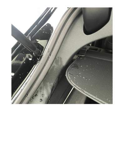

Das läuft doch nicht aus der Heckklappe. Der Bereich ist außerhalb der Dichtung und wird natürlich nass bei Regen/Waschanlage. Ist beim C7 auch so. Da läuft es dann "kontrolliert" beim Öffnen der Heckklappe außerhalb der Klappendichtung runter. Evtl. ist die Form der Heckklappe beim C8 ungünstiger, so dass man "angespritzt" wird. Kann ich in ca. einem Monat mal selber Testen und direkt mit dem C7 vergleichen.
Ja, aber der Wagen ist ja wie auf dem Bild zu sehen äußerlich trocken. D.h. Irgenwo muss sich diese Menge ja ansammeln und erst nach dem Öffnen rückwärts über den Weg über den es reinkam wieder rauslaufen. So zumindest meine Theorie.
Es läuft aus diesem schwarzen Bereich heraus, der sich an der Heckklappe befindet. Das sollen irgendwelche aerodynamischen Teile sein

Ich habe eher das Problem, dass es nachdem das Auto bei Regen draußen stand bzw. nach der Waschanlage ein großer Schwall Wasser in den Kofferraum läuft ! Das finde ich deutlich schlimmer.
Wasser-Kofferraum

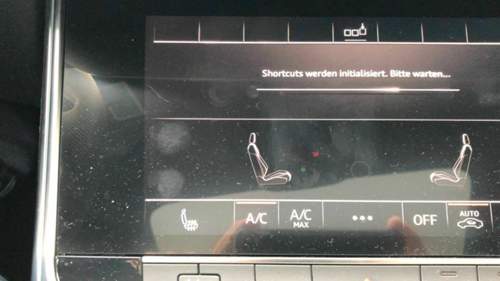

Noch ein neuer Fehler? Oder bekannt?
Totalausfall Navi, keine Steuerung Klima möglich, Klima aus und Sitzheizung auf volle Stufe, kein Ausschalten möglich.
Gleich zu Audi durchgefahren, trotz „Hotspot“. Auto war 4 Tage bei Audi, komplette Klimasteuerung getauscht.
Angeblich Getriebesoftwareupdate eingespielt, jetzt ruckelt er beim Rollen im 1. Gang ( A50/ 32000 Km)
