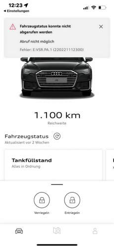

Hi Leute,
Aus gesundheitlichen Gründen stand jetzt mein Auto 2 Wochen lang ohne irgend etwas zu machen.
Das 1. was mir aufgefallen ist als ich nach 2 Wochen wieder zum Auto ging ist, das der Komfortschlüssel nicht funktionierte, das heißt , ich musste am Schlüssel den Knopf drücken.
Das 2. was mir aufgefallen ist, das sich die Audi App nicht mehr verbindet, immer ein Fehler, die App hab ich bereits neu installiert, jemand ne Idee?
Danke und LG
Erst einmal normal das der Komfortschlüssel nicht geht. Das System fährt runter und spart Strom.
Die App zickt ja so oder so ab und zu und auch da kann es aber ein Zusammenhang geben mit der längeren Standzeit.
1.) Das kann gut sein, da nach so langer Standzeit die Keyless-Funktion zwecks Batterieschonung abgeschaltet wird.
Mit der App ist es bei mir auch so dass schon nach 2 Tagen Stillstand keine Verbindung mehr aufgebaut wird. Ich geh dann immer in die Nähe und bediene einfach einen Knopf der Fernbedienung. Danach funktioniert es in den meisten Fällen es sei denn, der Audi Server spinnt mal wieder rum, wie so(zu) oft....
Also ich würde mir erstmal keine Gedanken machen. Einfach mal ordentlich bewegen, dann sollte alles wieder gehen.
Ich dürfte mich heute erstmal wieder anmelden- besonders schön wenn man mal eben die Standheizung starten möchte
Ja, die App is echt sowas von unstabil und ne Katastrophe..
Danke euch ;)
Die App selber läuft bei mir relativ stabil, liegt m.E. eher am Schlafmodus des CAN -Busses. Bzgl. der App habe ich festgestellt, dass es auch an den Handy-Einstellungen liegen kann. Zum einen kannst du davon ausgehen, dass nach jedem SW-Update (und davon gab es jüngst bei meinem S20 ziemlich viele) die (alle) Apps "richtig" geschlossen werden, also auch nicht mehr im Hintergrund laufen, was für die Audi App unerlässlich ist. Dies kann auch passieren, wenn das Handy "Systemoptimiert" eingestellt ist und z.B. alle Apps schließt (auch die, die im Hintergrund laufen), wenn eine App "länger" nicht genutzt wurde. Oder um den Akku zu schonen für eine längere Laufzeit.
Also ich kann bei den Akku-Einstellungen Apps definieren, die niemals in den Ruhemodus geschaltet werden sollen oder von der System-Optimierung ausgeschlossen werden sollen. Da ist meine Audi App mit dabei.
