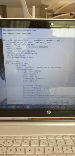

@El-Clasico schrieb am 30. November 2020 um 22:31:43 Uhr:
Hast Du das gleiche Problem gehabt mit dem Getriebe? (Rückwärtsgang kommt ab und zu nicht mal ein Bordstein hoch)
@Hayabusa1907 schrieb am 30. November 2020 um 22:27:20 Uhr:
Richtig meine dicke ist schon in der Werkstatt deswegen 3,5tsd wird mich der Spaß kosten
Nein Getriebe Störung Meldung sporadisch 2-4-6 Gang gingen rein 1-3-5-7 waren out of order :)) nächster Tag alles ganz normal .
Er hat die Gangstellung verloren manchmal jetzt wird es repariert das ganze Getriebe muss zerlegt werden und ein Teil wird getauscht was durch das komplette Getriebe von vorn bis hinten geht. Dauer ca 4 Arbeitstage laut Getriebewerkstatt.
Ohne Worte!

Ich habe auch das selbe Problem. Kann mir jemand eine gute Werkstatt empfehlen? Ich denke nicht das dies Audi machen kann. Denke es müsste eine Werkstatt für Automatentechnik sein oder?
20200730
Der Fehler ist aber vom 30.07. Das hat auch nicht unbedingt mit dem Fahrstufensensor zu tun (von wegen dem Kommentar selbes Problem), sondern mit dem Gangsteller. Ich würde den Fehler erstmal löschen und weiter beobachten. Es ist bestimmt auch bald wieder der Ölwechsel fällig, oder?
Das kann ein mechanischer Fehler am eigentlich Gangstellelement sein. Es kann aber genauso gut an der Mechatronik liegen, daß dort nicht genügend Druck aufgebaut wird bzw. das Ventil welches den Steller ansteuert z.B. klemmt.

Er meinte den Fehler, das es mit meinem übereinstimmt und ich exakt die gleiche Fehlermeldung habe. Mit Fahrstufensensor hat das nichts zu tun, aber der Getriebespezialist meinte zu mir, wenn das Getriebe schon revidiert wird, dann gleich den Fahrstufensensor mit tauschen, da er auch gerne flöten geht. Aber deine Aussage ist soweit richtig, das man nicht weiß an was es genau liegt und die meisten Spezialisten sagen sofort, Getriebe revidieren, weil ob es mit dem Tausch der Mechatronik gegessen ist, kann man nicht versichern. Ist halt so ein scheiß Fehler, den man nicht eingrenzen kann!

Die meisten Fehler kann man schon eingrenzen ist halt nur immer eine Frage des Aufwandes. Wenn du z.B. um einen Fehler einzugrenzen zweimal wenn nicht sogar dreimal an die Mechatronik ran musst werden die meisten aus Kostengründen wohl dazu raten es beim ersten mal gleich etwas umfangreicher zu erledigen. Spielt Zeit und damit Geld eher eine untergeordnete Rolle weil man die Fehlersuche eventuell selbst machen kann schauts anders aus.

Getriebe revidieren > 3000-5000€
Mechatronik tauschen > 2000-3000€
@mares schrieb am 1. Dezember 2020 um 15:05:39 Uhr:
Genau.
Mit welchen Kosten muss man rechnen?
Wobei die Mechatronik ebenfalls revidiert werden kann. Kostenpunkt Teile dafür circa 200 Euro+AZ
am 1. Dezember 2020 um 16:21
Richtig, aber das hilft nur wenn keine Signale oder sonstiges an Elektronik nicht geht. Beim Gangsteller muss definitiv die Mechatronik getauscht werden.

Zumindest von 2 Getriebespezialisten gesagt bekommen und ja es muss es nicht immer sein, sondern eher mechanisches Problem.
