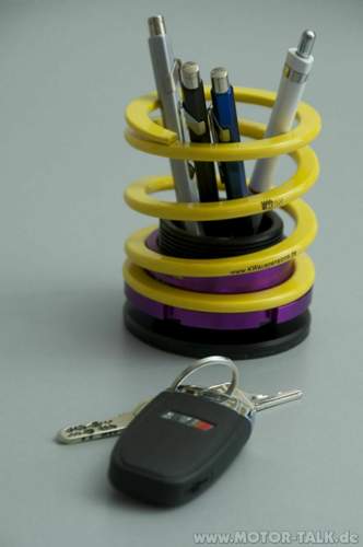

So jetzt noch was ganz anderes.
Steht auf meinem Schreibtisch...
Gewindefeder-Stifthalter

da gehörts aber nicht hin 😛
