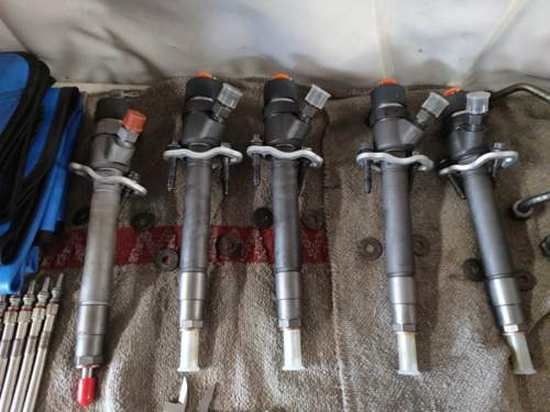

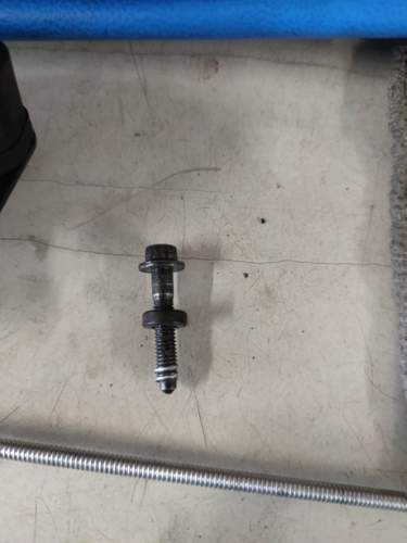

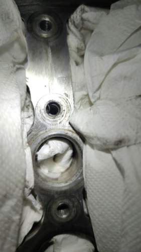

Gude liebe Elchtreiber,
Mein V70 macht mir aktuell echt Probleme. Motorcode D5244 T4 Getriebe M66 AWD Baujahr 2005. Vor einer Weile wurde bei mir die Drallklappen undicht. Also natürlich direkt zum freundlichen und Drallklappen + Gestänge, VDD, Niederhalter für die Injektoren, und die Leckölleitung neu bestellt. Dann ging das Theater los. Injektor 4 war bombenfest, also Spezialwerkzeug gekauft beim 4. Injektor Elektronikeinheit abgeschraubt und Injektor ausgetrieben. Injektoren hab ich dann zum Düsenfuchs eingeschickt, prüfen lassen. 4 von 5 nicht mehr zu retten und einen konnten sie instand setzen. Während des wartens natürlich alle Injektorschächte, Die auflageflächen, Ventildeckel und Ansaugkanäle gereinigt. Drallklappen eingesetzt, Ventildeckel mit Drehmoment fest gemacht (10 Nm) und dann waren auch die Injektoren wieder da. Injektoren eingebaut richtig positioniert und jetzt kommt das Desaster. Volvo gibt für die Injektorniederhalter 13 Nm vor. Also nach und nach die Schrauben schön abwechselnd eingedreht und dann festgezogen. Bei Injektor 1 an der linken Schraube machte es trotz Drehmomentschlüssel plötzlich knack und da hatte in das Gewinde vom Zylinderkopf an der Schraube hängen. Wie würdet ihr weiter vorgehen? Ich persönlich würde ja zu einem Helicoil-Einsatz tendieren. Hattet ihr schon mal sowas? Wenn ja wie habt ihr es gelöst? Danke für eure Hilfe!

Helicoil ist immer meine erste Wahl.
Auch im Motorradsektor mach ich das.
Was für ein Drehmomentschlüssel war das?
@Roattabuacha schrieb am 22. August 2023 um 18:28:07 Uhr:
Als wenn's im Bayernland Motoarradl geben tätig ...*duck:D
Also bitte……
Hast Geschmack, Hans!:D
Helicoil-Einsatz sollte hinhauen.
Nicht schön wenn sowas passiert, aber gibt schlimmeres.
Jaja. Ist schon ein heisser Ofen, mein Ferris.
Helicoil M5

Okay aber das Originalgewinde ist ja M6x1.
Themenstarteram 22. August 2023 um 19:01
@Ambergauer schrieb am 22. August 2023 um 18:56:21 Uhr:
Hazet und vor 4 Monaten geeicht. Bei mir von der Arbeit. Bei allen anderen hat ja auch alles wunderbar funktioniert. Nur bei Zylinder eins leider nicht.

@Allradjunkie93 schrieb am 22. August 2023 um 20:58:47 Uhr:
@Drehzahlmama schrieb am 22. August 2023 um 20:49:36 Uhr:
Helicoil M5
Ups. Mein Satz beinhaltete m6, m8,m10. M5 hab ich nachgekauft. Welche Schraube war dann das gleich? Ah ventildeckel nähe hochdruckpumpe glaub ich
