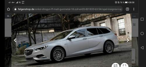

Die Kompletträder sind unterwegs:
Enkei Shogun FF 8x18 ET35 mit Pirelli Cinturato P7Z2 225/45 R18
Sieht gut aus in der Vorschau :)
Klappt das denn mit den 225ern auf 18"? Deckt das die ABE ab oder musst du extra abnehmen lassen?
Und, darf man fragen wie sich das ganze jetzt in kg zeigt? Was wiegen die Felgen deiner Wahl?
Viele Grüße
EDIT: gerade mal gegoogled. 9kg. Nicht schlecht. Und an den 225ern spart man sicher auch noch ein paar Gramm. Top!
Themenstarteram 2. Dezember 2021 um 9:24
Jepp, Hersteller gibt 9,1kg an. Und die 225er fahre ich ja mit 17" auch, nur eben mit 55er Flanke.
