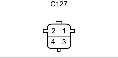

Auf dem Bild siehst du deinen Stecker. Pin 1 und 2 sind die beiden für die Anzeige. Wenn du mit einem Draht mal von Karroseriemasse auf pin 2 gehst, muss die Tempanzeige voll ausschlagen.
Um den Fühler zu messen, solltest du in ausbauen um Fehlmessungen zu vermeiden und ihn in heisses Wasser legen. Wenn du ihn rausziehst läuft Kühlwasser raus, also vorher das Kühlwasser ablassen.
124 - 172ohm bei 60grad und 24 - 30 ohm bei 115 grad.

Also an die Anzeige glaub ich jetz nicht wirklich. Die Anzeige kann man auch mit dem Hyundai GDS tester ansteuern, dann weiss man das sie überhaupt geht. Evtl hast du eine Kabellunterbrechung. Aber wenn du den Fühler jetz hast, dann steck doch mal den neuen Fühler auf den Stecker und mach den mal mit nem Heisluftfön(wenn du einen hast) warm. Halte den Fühler aber gegen Masse und zündung einschalten nicht vergessen.
Die Motorkontrolllampe geht in diesem fall nicht an, weil das die direkte verbindung zum Tacho ist. Die anderen Pins 3-4 gehen auf das Motorsteuergerät, das Schaltet dir dann über diesen Kontakt, den Ventilator ein. Ist quasi ein Doppelfühler.

Fehler P0117 : "Kühlwassertemperatur Schaltkreis zu niedriger Eingang". Er meckert also dass das Signal des Temperatursensors zu niedrig ist. Das Selstame ist aber, dass wenn man sich live-Daten anschaut, dass die Kühlwassertemperatur vom Steuergerät richtig erfasst wird (morgen vor dem Start 15 Grad, nach 30 Minuten rumfahren ca. 98 Grad).
Den Sensor habe ich neu, die Anzeige beim Tacho zeigt aber immer komplett kalt. Trotz des o.g. Fehlers Fehlers vermute ich, dass die Anzeige kaputt ist. Habe übrigens um den Fehler einzugrenzen den Widerstand vom Stecker Tempsensor im Motorraum bis zum entsprechenden Stecker im Fußraum unter dem Sicherungskasten gemessen (Dicker Stecker MC21). Dort messe ich 10 Ohm, denke das ist ok, oder müsste das strikt 0 Ohm sein?
