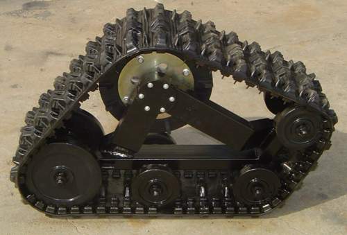

Ich dachte jetzt eher an längliche, aber schmale Schlaglöcher, z.B. an den Verbindungsstellen zwischen Fahrbahnteilbelägen.
Oder sowas wie im Anhang, wird aber problematisch, sich in die Kurve zu legen...
