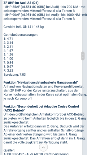

Welches 8HP Getriebe wird bei den "Kleinen" S8 mit 519Ps verbaut?
Weil es gibt eins bis 700Nm und eins bis 1000Nm!

0BL - max. 1000Nm Drehmoment
0BK - max. 700Nm Drehmoment
Screenshot-2018-03-04-11-36-28
Der S8 mit 519 PS hat das AL551-8Q(0BK) verbaut!
Max. Drehmoment liegt da bei 700NM.

Das 1000Nm Getriebe hat nur der V8 TDI.

Ja.
