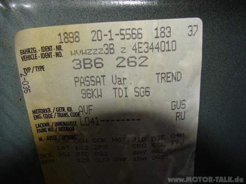

Hallo
sicher dass du ein GVS hast? Das ist eigentlich am 2,0TDI PD Mit 136PS und der AVF ist ein 1,9l 130PS PD.
Von der mechanik gehe ich mal davon aus dass es passt. Allerdings wurde der Rückfahrlichtschalter 5/01 geändert und bei dem 100kw Motor wurde eine Zwischenplatte verwendet. Bitte Beachten. Glocke ist gleich und Gelenkwellenaufnahme ebenfalls.
Wenn ich das richtig gesehen habe wurde der AVF nur bis 11/03 gebaut und das zuletzt mit dem FRK getriebe. Vllt meinst du ja das? Ab 11/03 wurde dann der 136PS mit GVS verbaut.

Hier ist das datenblatt vom fahrzeug.
Wechsel aufgrund von Lagerschaden am Differential.
Lagerschaden hatte ich auch schon. Hab die Lager ersetzt. Geht manchmal auch im eingebauten Zustand. Lager haben die Nummer 113517185B (links 32€) und 016409123 (rechts 40€).
Interessant, sollte VW wohl mal die Unterlagen sorgfältiger führen. (Siehe Anhang) 🙄
