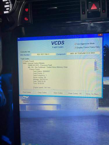

Eigentlich soll man keine einzigen Meter fahren, bevor die Kupplung und alle Ventile neu angelernt wurden!!!
Kann jemand erklären wie man das mit vcds macht
Auf das Getriebesteuergerät gehen und unter Grundeinstellungen solltest du alles finden
Öl muss zwischen 40 und 60°C sein
Wird das ganze in einer bestimmten Zeit durchgeführt oder wie läuft das ab
Hab die Anleitung gerade nicht bei der Hand aber Zeit gibt es da keine.

Hast mal Fehlermeldung also Diagnose machen lassen was steht da für Code
Fehler Code auslesen, denke das müsste eigentlich so langsam jedem hier bekannt sein
@christianUEB schrieb am 28. Februar 2021 um 12:24:03 Uhr:
Leider habe ich meine Problem in diesen 29 Seiten finden können:
Meine Daten: A6 4G BJ2010 204PS 220Tkm
Ich bekomme die Meldung: Getriebestörung, Weiterfahrt möglich immer nach längeren Fahrten, >30 min eigentlich immer. Sonst keine Probleme, Werkstatt konnte auch nichts finden.
Irgendeine Idee? Etwas machen oder laufen lassen?
Wenn diese Meldung im Kombi kommt ist 100% ein Fehlerspeicher abgelegt und anhand des Fahrverhaltens + Fehlerspeich weiß jeder Audi Fachwerkstatt was zu tun ist!!
Also auslesen und hier posten und Werksatt wechseln
Fehlercodes folgen, sobald ich nochmal dort war. Allerdings ist es eine freie Werkstatt und daher möchte ich vorab die Möglichkeiten selbst eingrenzen. Fehler kam heute bei der Hin- und Rückfahrt, jeweils ziemlich genau nach 29min auf der Autobahn. Ein kurzes, kleines Rucken war spürbar, tritt aber dann nicht mehr auf und Auto schaltet wunderbar, egal wie lange ich weiterfahre. Der Fehler ist nach jeder Fahrt auch erstmal wieder weg und tritt bei kürzeren Fahrt nicht auf.
Jemand das selbe Phänomen und kann mir bitte seine Fehlercodes und ggf. seine Lösung nennen?

Ich habe probleme mit meiner 0B5 Mechatronik und Ich habe mir heute eine gebrauchte Mechatronik gekauft für mein Auto. So wenn ich mein alte steuergerät auf das gebrauchte Mechatronik montieren und ins Auto einbauen, muss ich die Mechatronik codieren oder etwas? Geht es vielleicht mit VCDS? Wenn ja, wie?
Nur alle Ventile neu anlernen, mehr ist nicht zu machen. VCDS reicht aus
