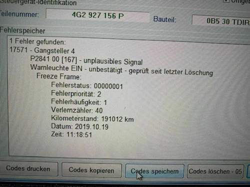

leider hat sich bei mir ein ähnliches Problem eingestellt: War heute auf einer Fahrt von Kempten nach Köln und nach relativ scharfer Fahrt (190 km/h) trat der hier mehrfach beschriebene Fehler auf: "Getriebe Systemstörung: Weiterfahrt nur eingeschränkt möglich, kein Rückwärtsgang". Anschließend nur noch Gänge 1 - 3 - 5 - 7 vorhanden, ich kam aber noch nach Hause (bin noch ca. 400 km nach dem Fehler weitergefahren). Zu Hause erst mal mit VCDS den Fehlercode ausgelesen:
17571 - Gangsteller 4
P2841 00 [167] unplausibles Signal
Lässt sich nicht löschen bzw. kommt nach Löschen sofort wieder. Fehler ist auch nach Neustart des Wagens sofort wieder da.
Klingt nach Lektüre des Threads für mich als Laien nicht nach Mechatronik, zumindest habe ich hier den Code bislang nicht gesehen. Kann mir jemand was näheres dazu sagen? Wäre für jeden Tip dankbar.
Ach ja, zum Wagen, ist ein A6 4G quattro S-Tronic miit 245 PS von Oktober/13, also MJ 2014. Getriebeölwechsel war vor 15.000 km Anfang 2019, hatte aber das Jahr über keine Probleme. Auf der Hinfahrt nach Kempten trat allerdings alle paar km ein leises "Klonkern" auf, dem ich keine große Bedeutung beigemessen hatte (ich dachte, da schlägt ein loses Plastikteil an und wollte nach der Fahrt den Wagen in einer Werkstatt mal hochnehmen lassen - dabei wird es jetzt wohl nicht bleiben).
Beste Grüße von Uli
Hallo schaut nach Fahrstufensensor aus und der liegt im Zahnradteil vom Getriebe also muss es raus!
Ich hatte das gleiche Problem. Es handelt sich lediglich um einen fahrstufensensor aber dafür muss das getriebe runter und komplett zerlegt werden. Versuch erstmal eine getriebe Spülung es kann sein das metallspähne am vorne sind.
Gangsteller Fehler ist was ganz anderes als der fahrstufensensor denn bei einem Fehler vom fahrstufensensor würde der Fehler ganz anders heißen wenn du den Fehler auslesen würdest

Danke schon mal für die ersten Tipps. Hört sich ja nicht so einfach an. Sind die Fehlercodes beim Getriebe so uneindeutig? Mir scheint es erst mal sinnvoll, einen Getriebespezialisten unter das Auto schauen zu lassen und eventuellen Ölverlust zu checken. Und ggf eine Spülung anfragen, liege ich da richtig? Verbrannt hat es bisher noch nicht gerochen.

Also, der Getriebespezialist meinte, Ölverlust ist sehr unwahrscheinlich, da sich dann das Getriebe festgefahren hätte oder der Wagen bereits nicht mehr gestartet wäre. Aufgrund des Codes kann er auch nicht genau sagen, was es wohl ist. Er will zunächst die Mechatronik vom Getriebe trennen, ggf. nur diese ersetzen. Außerdem kann er dann auch in das Getriebe schauen und ggf. auch die Gangsteller bewegen (falls ein mechanisches Problem vorliegt). Er warnte aber, es sei natürlich was anderes, wenn man das bei auseinandergebautem Getriebe macht als bei eingebautem und im Fahrtbetrieb. Wahrscheinlich wird es mehr sein als die Mechatronik. Das ganze Paket, wenn auch das Getriebe zerlegt werden muss, Reparatursatz, Zweimassenschwungrad neu, Kupplungspaket neu und noch irgendein Paket, das ich mir nicht gemerkt habe, soll dann schlimmstenfalls 4500 Euro kosten - wohl immer noch deutlich weniger als bei Audi. Hört sich das nachvollziehbar an? Für mich ja. Was meint Ihr? (Er hatte übrigens hinten in der Werkstatt mind. 8 Stronics Stehen - alle kaputt - sah ganz schön beeindruckend aus).
Mein Getriebeelektronikfehler wurde dann beim zweiten Werkstattbesuch behoben! Eine Dichtung für das Kühlsystem des Getriebeöls war undicht und ist das Kabel entlang in den Mechatronicstecker gelaufen. - Soweit so gut, allerdings spricht das aus meiner Sicht nicht gerade für eine Fachwerkstatt, das dieser Fehler erst beim zweiten Anlauf gefunden wurde.
