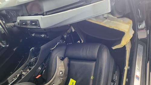

22 Stunden Arbeit in Belgrad und 1700€ ärmer.
Das war eher eine Ratte. Hatte verstanden eine kleine Kornmaus.
Einige Kabel und Stecker waren abgeknabbert. Die Leitung die zur Getriebe führt waren auch durch. Am Schluss mussten 2 Steuergerät neu codiert werden.
Sieht man auf den Bildern zwar nicht direkt aber kaum zu glauben dass der selbst in die Mittelkonsole gekrabbelt ist.

Alter Falter, habe befürchtet das man die halbe Kiste vorne zerlegen muss.
Kleine Ursache, große Wirkung. Hoffentlich geht jetzt wieder alles
