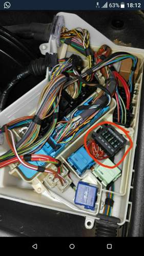

Seht ihr eine Getriebesicherung?
Im Handschuhfach die Nummer 27,29,30 ist Dauerstrom für Motor/Getriebe
Im Kasten der Steuergeräte habe ich die Sicherungen rot eingekreist 😉

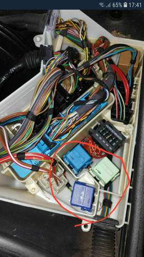

Überprüfe auch die Relais 😉
Was Stormy78 sagt 🙂
Den schwarzen Sicherungsblock kannst du wie gesagt einfach so rausziehen. Etwas Mut/Kraft ist ggf. nötig 😉
Ach, da sind Sicherungen unter dem Block 🙂

Alle 3 Sicherungen im Handschuhfach und 5 im Motorraum geprüft, alles in Ordnung. Und jetzt?
Jetzt die Relais prüfen 😉
