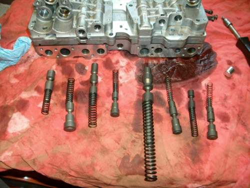

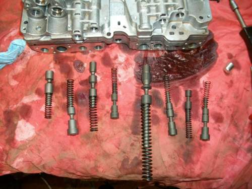

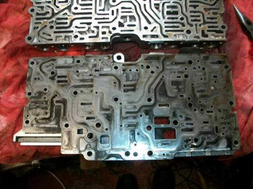

Mein Getriebe hat "sich verabschiedet" weil: der Kupplungskorp Kupplung A gebrochen war. Das kann mehrere Gründe gehabt haben. Am wahrscheinlichsten ist, das die Dichtungsnippel des Schieberkastens nicht mehr entsprechend abgedichtet haben und es infolge dessen zu Druckspitzen kam, wodurch die Welle der Kupplung ausschlug und unrund lief. Wodurch konnte dieser Dichtungsnippel kaputt gehen? Könnte es der Dreck gewesen sein der beim spülen durch den Schieberkasten ging? Man weis es nicht. Frag mal das-weberli was er von der te Methode hällt...von Getrieben versteht der ein wenig. Btw: ZF wechselt das Öl 3x um auf einen Frischölwert von 80-90%zu kommen...zudem wechseln die alle Dichtungen und reinigen den Schieberkasten. Ist teuer aber sein Geld wert
So sieht ein Schieberkasten nach dem Spülen aus:
Der ganze Schlamm wird in den Schieberkasten gedrückt, weil der Filter umgangen wird!
Was Passiert? Düsenkanäle verstopfen. Schieber werden wie im Sand Zerstört, können klemmen, oder der Druck geht vorbei. Nun knallen die Kupplungen Ungeregelt zusammen. Durch das Drehmoment des Antriebstranges kommt es zum Bruch des Kupplungskorbes. Eine Hohlwelle mit Verzahnung aus Stahl sitzt Stramm in den Kupplungskorb der aus Aluminium besteht. Diese Verzahnung reißt aus, und nichts geht mehr...
An den Bildern kann man Deutlich erkennen wie die Zähne schon stark verschlissen sind. Eine Frage der Zeit bis alles Rund gedreht ist.
Mann sollte es wie frühere Getriebe eine Wandlerablassschraube setzen, dann brauch nicht Gespült werden. Teilölwechsel sind immer besser, und nicht mit Verbrennungsmotoren zu vergleichen, wo Ruß, und Benzinrückstände im Öl verbleiben. Der Kupplungsabrieb und andere Fremdkörper werden vom Getriebeölfilter aufgefangen.
Ich habe in den letzten 12 Jahren über 30 Automaten Komplett überholt, und an Hunderten eine Wartung gemacht. Mir kann hier keiner was erzählen, der noch nie ein Getriebe zerlegt hat, was einer jeder Bevorzugt sei ihm überlassen. Getriebespülung ist ein Verkaufsargument, mit dem sich viel Geld machen lässt. Die leute beißen drauf an wie nichts gutes. Alle 60000km ein Ölwechsel, mit Filter und Dichtungen reicht völlig aus!!! Auch so halten sie je nach Motorisierung 300000-500000km. Also warum spülen??? Hält mit spülen Garantiert nicht länger. Ab 10 Jahren wird es für jeden Automaten Kritisch, da alle Dichtungen im Getriebe Marode werden.
Das liegt in der Natur der Sache. Man kann Lec up bei einem Wechsel zugeben. Ist nicht Verkehrt, und schafft es ein Automaten weitere 5 Jahre am leben zu halten. Wer immer Kick-Down fährt, wird nie Lange Freude mit seinem Automaten haben!!! Sie sind zum Cruisen Gebaut.
