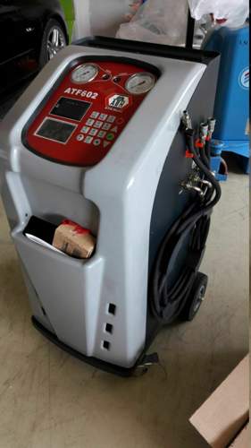

@polosmarc schrieb am 19. April 2018 um 19:12:47 Uhr:
Eine spritze mit Schlauch zum neu Öl einfüllen müsste genügen
Meiner persönlichen Meinung nach wird das nichts werden. Zumindest wenn Du spülen willst brauchst Du etwas mit mehr Durchsatz. Schon bei einer Handpumpe ist das eine kleine Herausforderung.
Ich nehme dafür immer meine große Pumpe ....
Pumpe
