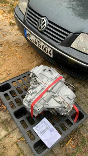

Habe heut ein Austauschgetriebe bestellt, habe lange mit dem Händler telefoniert um mir ein Bild von dem zu machen und hoffe das alles gut läuft.
Bezahlt habe ich nun für das Getriebe im Austausch 434€ inkl. Versand und Öl.

Da ist das „neue“
Inkl. Öl 434€
Werd‘s am Samstag einbauen und kann dann hoffentlich endlich wieder fahren
schickes Ding viel Erfolg
Schaut gut aus. Drücke die Daumen

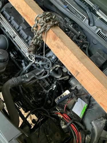

Gedauert hat die ganze Aktion Mit Bühne und Getriebeheber 12 Stunden, aufgrund einiger Hülse wo die letzte Schraube nicht durch ging.
Inkl. Dummemasseln und Antriebswellenmanschette befestigen.

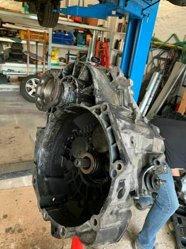

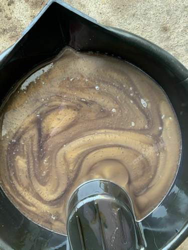

Beim alten Getriebe konnte ich feststellen das ein wenig spiel im differenzial ist, die Eingangswelle in alle Richtungen spiel hat, das Öl sah grauenhaft aus, aber Bilder sagen mehr als Worte.
Und ja... die „Motorbrücke“ ist mehr als Russisch 😁
