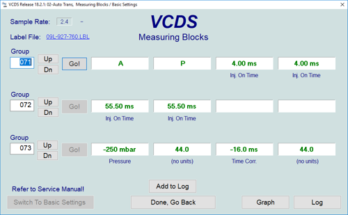

Messwertblock 71 bis 78 kann schnell Aufschluss über den Zustand von deinem Getriebe geben.
Wenn die Kupplungen A, E, C bis ans Maximum adaptiert sind (Fülldruck / Schnellfüllzeit) geht Öldruck verloren !

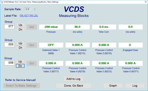

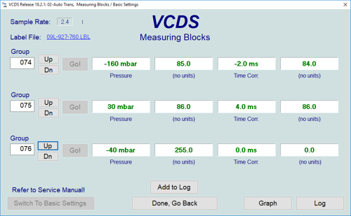

Hey, bin bis jetzt stiller Mitleser gewesen aber hab gedacht ich lese mein Getriebe mal aus (hoffe es ist alles richtig) und teile mein Ergebnis, falls es jemanden interessiert. Evtl. kann das-weberli dazu kommentieren (Ich hab keinen Plan welche Zahlen gute sind) wenn gewollt und dann hätten wir evtl. ne nützliche Ressource!
Falls es dies schon irgendwo gibt oder nicht gewollt ist einfach ignorieren 😉.
P.s. die 77 und 78 waren nicht belegt... demnach habe ich zwei andere blöcke zugefügt welche sich wichtig angehört haben 😁
71-72-73
74-75-76
77-5-6
Nix auffällig bis auf Kupplung D (MWB76)
Die ist 255 mal adaptiert wurden , ab 255 lernt das Getriebe nicht weiter auf der jeweiligen Kupplung
Die "D" merkst du nur wenn er von 2 auf 1 schaltet.
Ansonsten bekommt man gar nicht mit das sie überhaupt existiert

Also der 2. kanal zeigt an wie oft adaptiert wurde. Top 🙂 thx
