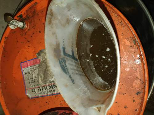

700-750ml konnte ich rausholen,
1650 ml konnte ich einfüllen. ein bisschen Schwund ist wohl immer, aber gewechselt hatte das wohl noch niemand.
Mach ich wohl in Zukunft auch bei anderen Fahrzeugen alle 100tkm. und nicht erst nach 325tkm
Danke für die Tipps.
900ml mehr eingefüllt und keine Leckage sichtbar...glaube ich nicht.
Auch nach 10 Jahren und 300.000km gehen nicht fast 1 Liter Getriebeöl spurlos einfach weg.
250ml hätte ich für normal gehalten...durch Verdunstung der Kohlenwasserstoffe des Öls über die Getriebebelüftung.
900ml Schwund nur durch Verdunstung...ohne Leckage...in 10 Jahren...kann ich nicht glauben. Ist ja nicht flüchtiger Kraftstoff, sondern dickes Öl im Getriebe... 🙂
