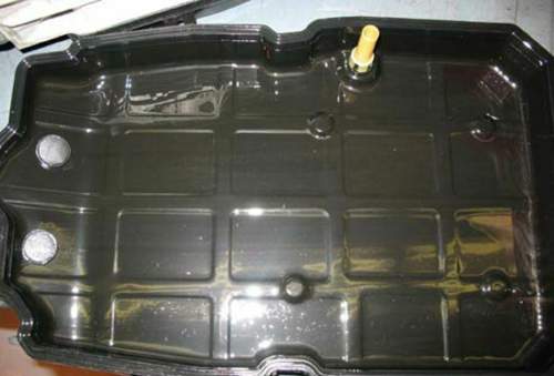

ein Steigrohr an der Ölwanne über die Ölablassschraube: gelbes Bauteil im Bild (7G - Getriebe).
Automatikgetriebe-722-9
