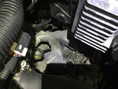

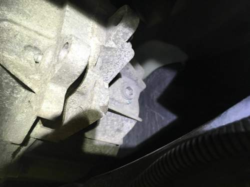

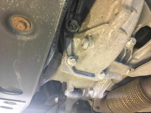

Hallo
Habe nach 100 td. km ebenfalls das Getriebeöl beim M32 gewechselt. Es war rot, wie schon in meinem Vectra. Hatte zuerst die Kontrollsschraube geöffnet und es kam kein Öl raus. Scheinbar zu wenig.
Oben, mit einem langen Schlauch und Trichter, daß Getriebeöl eingefüllt. Zuerst genau 2,0 Liter, und siehe da, es kam bei der Kontrollschraube raus. Sofort zugemacht und noch 200 ml nachgefüllt. Denke da ist die Kontrollschraube vom Getriebeöl überdeckt. Insgesamt 2,2 Liter.
Keine Auffälligkeiten im alten Öl erkannt.
Es ist ein GL4 zu verwenden.
Mein Eindruck, daß Schalten ist gleich. Aber, in der Stadt ist der Verbrauch gleich geblieben. Auf der Autobahn und Überland hatte ich 2 Volltanks mit etwa 0,4 Liter weniger Spritverbrauch. Scheint ein besseres Leichtlauföl zu sein!
GRüße
Einfüllschraube
Kontrollschraube
Ablassschraube
