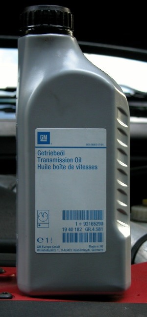

In der Vergangenheit wurde ja schon mehrfach über die Umölung auf das "MTF063" berichtet - Gestern war es bei mir soweit.
Mein Getriebe lief butterzart aber irgendwie haben mich die positiven Berichte doch zur Umölung "getriebe"n.
Was mich recht nachdenklich gestimmt hat sind die doch sehr kurzen Laufzeiten bei dem zweifachen Wechsel - keine Drehzahlangabe, keine Temperaturangabe - einfach nur 20 - 30 Sekunden im ersten Gang laufen lassen?!?
Als das Zwischenöl auslief konnte ich keine andere Farbe feststellen - fände es irgendwie logischer wenn man die Zwischenwechsel nach einer Zeit von 20 km vornehmen würde ...
Nun ja, habe das Getriebe 40 Sekunden bei einer Drehzahl von 2000 Umdrehungen im ersten Gang laufen lassen - hoffe der Herr verzeiht mir meine Überziehung!
Eingefüllt habe ich das Öl mit Stück "Duschschlauch" welchen ich gerade ausgetauscht hatte (der passt gerade in die Einfüllöffnung) und einem kleinen Trichter obenauf.
Verfüllt habe ich genau 1,8 Liter - genau da lief das Öl aus der Kontrollöffnung heraus - nach Schließen der Kontrollschaube habe ich noch einen kleinen Schluck nachgekippt (ca. 30 - 40 ml), denke das ist OK.
Das Öl stammt vom Opel Händler und hat 9,34 EUR/Liter gekostet - ein Bild davon ist in der Anlage.

Ist http://www.motor-talk.de/bbs/Attachment.action?... = MTF 0063

Früher wurde Motoröl in die Getriebe verfüllt. Heute wird nur noch spezielles Getrieböl verwendet. Ich würde nur das GM Öl (ehemal MTF0063) verwenden.
