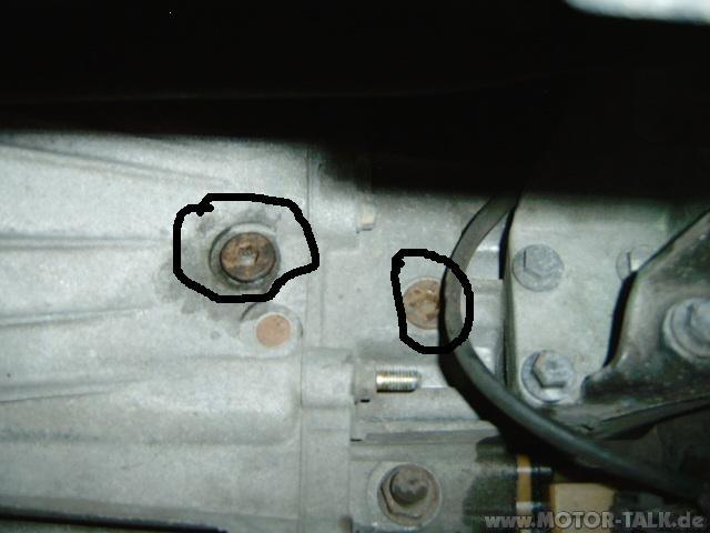

Hallo !
Habe den Getriebeölwechsel im April durchgeführt und werde euch nun von meinen Erfahrungen berichten.Bin nun ca. 1500 km. gefahren,und die Schaltbarkeit hat sich deutlich verbessert,schon bei der ersten Probefahrt war es bemerkbar.Momentan würde ich sagen ca. 50 % besser !.Die Gänge gehen allesamt viel leichter rein.
Nur der 1. Gang "will" noch etwas kräftiger als die anderen eingeschoben werden, und der 5. möchte weiterhin gut geführt werden, geht jedoch leicht rein.Alles in allem hat sich die Aktion gelohnt,würde es sofort wieder machen.
Achja, für die Vertreter der Meinung Das MTX 75 hätte keine Ablassschraube habe ich zwei Bilder hinzugefügt.Auf dem ersten Bild sieht man im oberen Bereich (senkrechter Pfeil) die Einfüllschraube,
unten der Bereich,wo sich die Ablassschraube befindet.
Auf dem zweiten Bild sieht man die Ablassschraube selbst.
An beide Schrauben kommt man von unten gut drann.

Und hier die Ablassschraube
Wie hast du denn da unten Öl eingefüllt? da läuft doch fast nix rein oder hast du das Auto umgedreht😉
Also das mit der Einlassschraube verstehe ich leider noch nicht ganz
Welches Öl hast du beim wechsel genommen?

Castrol Taf-X
Und wie hast du das öl da UNTEN eingefüllt?

Ich hab das so gemacht, hab mir ein Trichter mit langen Schlauch besorgt, und von oben aus
also vom Motorraum aus den Trichter durch geschoben und die Trichterspitze in das
Einfüllloch eingeführt, und das Öl wo der Trichterkopf aus dem Motorraum rausguckte,
reingekippt.
also das mit dem einfüllen war ziemlich einfach:aus den Ölflaschen des Castrol TAF-X lassen sich etwa 10 cm lange Einfülltüllen herausziehen,die man in alle Richtungen biegen kann.Die Tüllen sind in den 0.5 Liter-Flaschen eingebaut.Sehr Praktisch,wie gesagt war dadurch sehr einfach.

Ich finds auch nicht so gut dass Leute sagen, dass das Getriebe keine Einfüll- und Ablassschrauben hat. Das Getriebeöl wird im Werk ja nicht beim Zusammenbau des Getriebes eingefüllt also bevor beide Gehäusehälften verschraubt werden ergo musses ja irgendwie anders da rein kommen.
Naja manchmal ist man halt (komischerweise) von etwas überzeugt, was einem ein anderer erzählt hat, man selbst aber noch nie gesehen hat. Im Zuge der angesprochenen Funktion dieses Forums als Hilfestellung für alle Mitglieder sollte vielleicht jede neue Information erstmal selbst überprüft werden, bevor man 100%ig versichert, dass das auch stimmt was man sagt und jeder andere Unrecht hat.
Achja: Mein MTX75 hat auch eine Einfüll- und eine Ablassschraube
