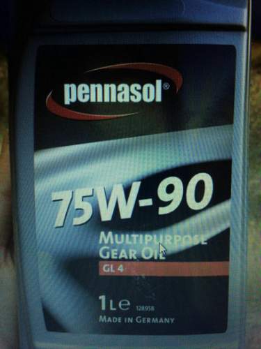

Nur dran denkan -immer zuerst die Einfüllschraube raus machen bevor du das alte öl ablässt :-)
Ich hab Pennasol drin. 75w90 nach GL4 Norm.
