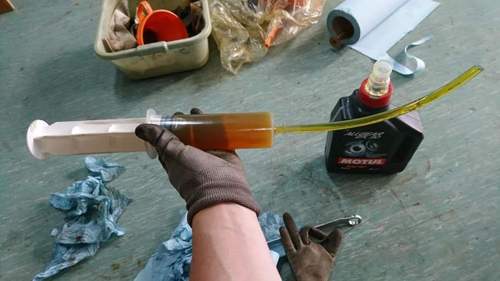

Empfehlenswert ist eine große Spritze (Stichwort "Blasenspritze"). Kleinen Schlauch drauf, und das einfüllen klappt problemlos.

@jof schrieb am 20. Juni 2023 um 08:56:30 Uhr:
Ich habe noch eine andere aber ähnliche Variante gesehen: dicken Schlauch ins Getriebe und dann erstmal zur Fahrzeugseite und dann direkt nach oben. Im Schlauch steckt ein Trichter, Schlauch ist provisorisch an die Fahrzeugseite mit Klebeband geklebt.
Frage: wo findet man so eine große Spritze (500 ml?), die beim Preis nicht mit Gold aufgewogen wird?
Die LM Ölbehälter bringen einen ausziehbaren Schlauch mit. Dann geht es aber nicht alles raus.
Ich habe mir so etwas besorgt: das kann man auch prima zum feinfühligen Nachfüllen benutzen und auf die Originalflasche schrauben,
Dann hält sich die Sauerei in Grenzen.
.jpg
500ml-Spritze findet man üblicherweise für 5€ auf der Veterama oder anderen Teilemärkten. 10€ bei Amazon. Oder in der örtlichen Apotheke.
Trichter und Schlauch habe ich in den 1990ern auch gemacht, als ich noch im freien mit Auffahrrampen geschraubt hatte. Das Equipment (Schlauch und Trichter) gibt es sogar noch...
Jetzt mit Hebebühne ist die Spritzenvariante angenehmer.

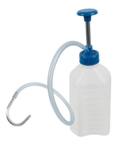

@supertobs139 schrieb am 20. Juni 2023 um 09:11:43 Uhr:
Nach was muss ich googlen, damit ich mir dieses etwas auch besorgen könnte?
BGS 8356 | Umfüllpumpe | 1000 ml | für Öl, Bremsflüssigkeit und Reinigungsmittel https://amzn.eu/d/6r362fO
