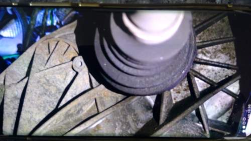

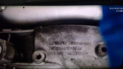

Wer von euch kann mir sagen wo am V60 D4 (D4204T5) beim M66 (Schalter) Getriebe nachgefüllt wird?
Da wo es üblich wäre an der Antriebswelle Fahrerseite ist keine Schraube zum befüllen zu finden.
Vielen Dank für eure Hilfe !

Wenn ich es heute schaffe werde ich von der Stelle wo die Schraube sitzen sollte ein Bild machen.
Themenstarteram 2. September 2023 um 11:45
Hier die Bilder, nichts von der Einfüllöffnung zu sehen, merkwürdig!

Beim v70 ist es an der Fahrerseite aber seitlich Richtung Fahrgastzelle - nicht an der Stirnseite, wo die Welle rauskommt, da suchst Du vergeblich.
Schau noch mal nach.
Gruß Didi

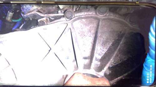

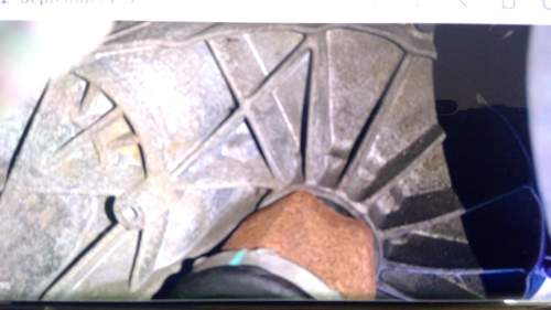

Themenstarteram 6. September 2023 um 16:21
Nein leider nicht, habe alles abgesucht aber da ist keine Befüll Möglichkeit zu finden.
Gibt es eine Alternative Möglichkeit zum befüllen, weiß da jemand was?

Soll das das getriebe sein? Das kommt aus deutschland? Wäre mir neu
Themenstarteram 6. September 2023 um 18:04
Das ist das Getriebe.
Der Wagen pendelte als Firmenwagen von Dänemark nach Deutschland, sprich er kommt aus Dänemark.
Hallo Elch157
Bau doch mal das linke Vorderrad ab und mache dann ein Bild von dem Getriebe genau von der Seite als wenn du die Bremsscheibe fotografierst. Vielleicht sieht man dann was.
Oder vielleicht hast du gar kein M66 Getriebe?
Das M66 Getriebe hat sich wohl ab den VEA Motoren verändert. Laut ViDA gibt es nur eine Ablassschraube unten am Getriebe. Wenn ich das richtig verstehe soll man einfüllen über den Schalter für das Rückwärtsfahrlicht
Vielleicht hilft das weiter:
