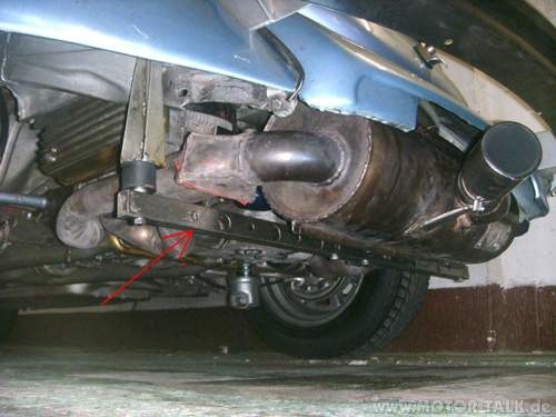

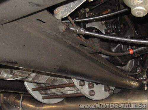

Da der Motor von Terence ziemlich gewackelt hat und dabei immer der Auspuff leicht angeschlagen hat, haben wir neue Getriebelager eingebaut (die verstärkte Gummiversion). Ist nun gut steif, ohne komplett hart zu wirken.
Nun die Frage:
Für die im oberen Bild dargestellte Lager-Variante habe ich keine verstärkten Gummis gefunden und habe deswegen auch auf die andere Getriebeaufhängung umgebaut (unteres Bild). Kennt jemand (oder hat jemand) für die obere Variante verstärkte Gummis?
Was ist eigentlich der Unterschied zur unteren Variante? Hat man das in den Jahren unterschiedlich eingebaut?

Die obere Variante hat was mit Komfort zu tun und mit Crash Sicherheit. Weiche Gummilager mit viel Weg und einem Endanschlag. Sie können zwar im Gummi abreissen, klinken aber nicht aus. Verbaut glaub ich in den 70ern und den letzten deutschen 1200ern.
Die untere Variante ist älter und auch gleichzeitig wieder die neuere, sie wurde ab den 80ern wieder bei den Mexen verbaut. Mein 1600i hat auch drin. Die härtere Version stammt glaub ich vom Kübel ?
Mir ist der massivere Querträger lieber als dieses butterweiche Blechdingsbumsda. Der dicke Träger von dir stammt ja von einem Spannbandbausatz, den gab es für mehrere Verstärkungen... mir die zuverlässigste Variante. Da kann man auch mal problemlos einen Wagenheber drunterstellen und hochpumpen. 🙂
Die Mexe ,zumindest bis 85 ,hatten die obere schlabberversion verbaut.Ich kenne jemanden der mußte auch umrüsten auf 02 Strebe und dessen Gummilager.

Ich habe mit beiden Versionen zu tun.
Ich dachte immer, das nur die 'Alten' starr wären. Aber auch wenn's mehr dröhnen könnte, habe ich in die alten mehr Vertrauen.
Die neueren Schlabberdinger waren bei allen 03 abgerissen + die Endrohre sind unter das Heckblech geschlagen.

Hallo Walter,
Ich denke, das ist in Ordnung, so wie Du das jetzt gebaut hast. So würden nun nur noch die Cup-Streben fehlen und das vordere Getriebelager als 2-Punkt, sowie Getriebe-Zusatzhalter, Hinterachs-Stabi und Sperrdiff.😰
Dann wäre dem Basti sein Wagen READY, für 200+PS, für wunderschönes Drift.
Die Varianten für das hintere Getriebelager:
- das obere Bild (Serie-neue Ausführung): Komfort Variante für einen Käfer mit Serien-Motor
- Serie-alte Ausführung: 80% aller Getriebelager, die ich gesehen habe sind abgerissen
- das untere Bild: die derzeitig bei mir verbaute Variante, mit Serien-Halter, mit der ich zufrieden bin
- Urethan-gelb: zu hart und der Gummi ist Dauer-verformbar. Ausserdem Montage-Schwierigkeiten
- Urethan-Rot: gleiches wie Urethan-gelb, nur ohne Montage-Schwierigkeiten
- ohne Gummi😰: habe ich noch nicht in Erwägung gezogen, da früher oder später irgend wo (an einer ganz blöden Stelle, wie zum Beispiel das Getriebe-Gehäuse 😉) dann ein Riss sein wird...
Die Varianten für das vordere Getriebelager:
- 3-Punkt-Serie: zu weich, zu instabil von Hören sagen sehr schnell verschleissend und bei Motoren über 100PS dringend ein zusätzlicher Getriebehalter zu empfehlen, da die schneller zum abbrechen neigen.
- 2-Punkt Serie: die gibt es in hart und in weich. Man merkt das, wenn man die in der Hand hat und den Gummi/ die Bolzen drückt. Die harten unbedingt aufheben, nie wegschmeissen, meine Empehlung, für alle Modelle bis über 200PS
- 2-Punkt Urethan gelb: Die passen nicht, ohne nachzufräsen, sind donnerhart, aber das Aluminium-Guss in dem die eingegossen sind scheint weicher, als der Gummi selber. ---> unbrauchbar!
Die Varianten für den Zusatzhalter:
- keiner: für Serie und getunte Motoren, bei zahmer Fahrweise
- Halter ohne Vorspannung zur Rahmengabel: für getunte Straßen-Fahrzeuge
- Halter mit Vorspannung zur Rahmengabel: für Renn-Fahrzeuge
- Halter eigeschweisst in der Rahmengabel: Für Boom-Trikes, über 200PS, die die hintere Halterung auch schon starr haben.😛

Getriebelagerung
Von den PU-dingern halte ich gar nichts. Jeder der die mal drin hatte fluchte über diese nach einiger Zeit.
Der Grund liegt an 2 Punkten:- einmal die rel. niedrige Erweichungstemp, es ist ja ein Thermoplast und den niedrigen Rückstellkräften im Betrieb. Ein weiter Punkt ist die rel. flache Spannungs/Dehnungskurve am Anfang(!) bei Gummi gg.PU. Deshalb fühlen sich PU Teile härter an bei gleicher Shore Härte und Gummiteile dämpfen deswegen anfangs schon was weg, was PU nicht schafft.
Der Vorteil für sportliche Bewegungen von PU -Lagern ist aber die steile o.g. Kurve, bei wenig Raumbedarf, nur eben nicht für lange Zeit.
Der grösste Nachteil sind aber die mangelnden Rückstellkräfte. Die 'sacken' langsam, aber sicher ein.
Gummi ist dem PU immer noch überlegen, denn auch am Gummi (und am PU auch) wird geforscht:- weiter, höher, besser, billiger, beständiger.
Wenn, dann würde ich Teflonbuchsen nehmen. Aber auch die haben gg. Gummi Nachteile wie Vorteile. Der grösste Nachteil ist, das sie teuer sind. Der zweitgrösste, die sind noch härter.
Für Spurtreue im Slalom gibts nix besseres.
Aber ehrlich? Wer braucht das schon?
Und wer meinen Getriebeblog gelesen hat, der wird dort sinngemäß lesen, das je härter man im Fahrwerk wird, desto mehr geht's auf die tragenden Teile. Niederfrequente, ungedämpfte Schwingungen bringen auch Stahl zu Bruch!
Man muss bei leistungsstarken Motoren einen Kompromiss finden. Nicht zu hart, nicht zu weich. Bislang halten die etwas härteren Gummis der Serie 'vor 1972' diesen Anforderungen locker stand.
