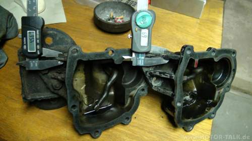

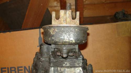

So sieht die Aufnahme für 3 Bolzen aus.
098
Nein, der Link enthält Halbwissen.
Ob Halbmond oder Nase, das dürfte egal sein.
Es gibt Deckel mit ohne alles, aber die stammen aus sehr frühen Zeiten.

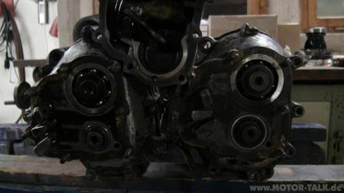

Es geht darum, dass das Trieblings-Lager nicht heraus fallen kann. Das gilt für alle Getriebe, die keine Arretierschraube für das vordere Trieblingslager haben. Da ist so eine Schraube mit 10er Schlüsselweite, die bei Deinem Getriebe fehlt. Es gab grundsätzlich nur zwei verschiedene Trieblingslager. Eines als Rollenlager, mit der Schraube geklemmt und eines als Nadellager, kleiner, mit der Haltenase oder eben komfortabel mit dem halben 'U' gegen verrutschen gesichert.
Kaufe Dir einen aktuellen Deckel der neuesten Generation in 2-Punkt und der wird passen.
Bild 1 links passt mit Bild 2 rechts --> das ist Deine Version,
nur dass anstelle der Nase (rot) später ein 'U' angegossen wurde.
Bild 1 rechts passt mit Bild 2 links oder Bild 2 rechts, wenn man die Nase (rot) weg macht.😉
Die Arretier-Schraube sieht man in Bild 1 rechts (senkrecht von unten)

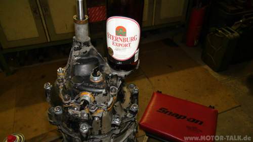

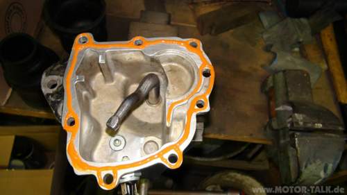

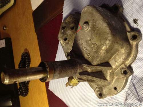

Guckst Du hier einen Deckel, mit mehreren Schaltern und neu geplanter Anschraub-Fläche. (da steht grad das Bier drauf) Zu erkennen ist auch die Teile-Nummer, stammt von einem VW Kübel und hat garantiert die innen liegenden Nasen.
Im zweiten Bild sieht man, dass der Kontakt 'Anlass-Sperrschalter' (ich nenne es einfach mal Leerlauf-Kontakt) problemlos nachrüstbar wäre. Hinter der Schaltstange befindet sich so eine eingegossene Verdickung, wo er hin müsste. In die Schaltstange dann noch eine Nut einfräsen oder die Originale nehmen. -FEDDICH.
Ach ja, und der Sperrstift, der müsste ähnlich wie der Rückwärtsgang-Kontakt nachgerüstet werden.
Dsc00535
Dsc00534

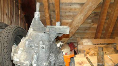

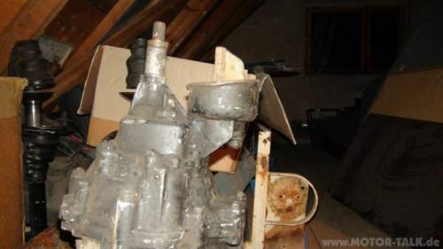

bei mr sieht das Teil irgendwie anders aus. Ich hab mal Bilder angehängt. Falls das mit dem Adapter klappen würde, wäre ich dir sehr dankbar.
Gruß Rainer
