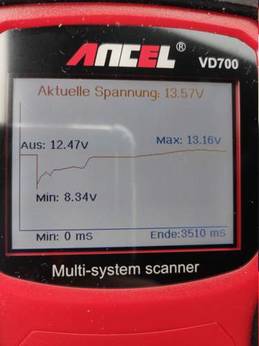

Heute ist die neue Batterie angekommen. Sieht irgendwie gebraucht aus, Pole sind stark verrust, nichtmal mit WD40 abzukriegen.
Spannungsmesser hat direkt nach dem Auspacken bei 80%-Ladezustand 12,6V angezeigt. Nach 1,5h vollladen und 1 Std ruhen sind es jetzt 12,9V. Scheint nicht wirklich "neu", oder ?
Akkuzustand
Die 12,6 V und nach dem laden 12,9 V sind erstmal i.O.
Knackpunkt ist, nach wieviel Belastung noch eine Spannung über 12 V gehalten werden?
Bei einer Batterie mit Zellschluss kann die Spannung im frisch geladenen Zustand durchaus wie z.b. bei meiner aktuell noch 12,5 V betragen, bricht aber unmittelbar nach zuschalten von Verbrauchern in kürzester Zeit zusammen.
Bei kleineren Batterien von z.b. 60 Ah fällt das sehr schnell auf, bei 110 Ah wie in dem Fall unserer nicht unmittelbar.
Meine alte war jetzt aus 2012 und 10 Jahre für eine Batterie sind bei durchschnittlichem Betrieb gar nicht mal wenig.
Wobei der Faktor Zeit zur Halbwertzeit einer Batterie nicht zwingend der Hauptfaktor ist.
Kurzstrecken mit überdurchschnittlich vielem Starten belasten eine Batterie natürlich überdurchschnittlich.
Temperaturen über längere Ruhezeiten beeinflussen gleichfalls.
Die Pole werden vom oftmals (nicht grundsätzlich!) mit Polfett vor der Ein- bzw Zwischen-Lagerung mit Fett behandelt. Dadurch können durchaus solche Verfärbungen entstehen.

Nach Einbau der neuen Batterie zeigt die Spannung 12.85 V. Nach Starten dann 14.30 V.
Nach kurzer Fahrt von 10min waren es noch 12,47 V bei Motor aus.
Direkt nach erneutem Starten 13,57 V gemessen, nach 5min Fahren dann hoch auf 14,33 V.
Nach längerer Fahrt (1Std) waren es dann 12,23 V bei Motor aus, eine Minute später 12,50 V.
Eine Grafik von dem zweiten Startvorgang habe ich drangehängt.
Hoffe mal das passt so, werde in den nächsten Tagen weiter messen.

Übrigens hat sich die ausgetauschte elf Jahre alte Originalbatterie mit Desulfatierung/Pulse über Nacht wieder auf 12,7V aufladen lassen. Würde zu gerne ausprobieren wie lange die sich noch halten würde.
Werde ich dann aber lieber als mobile Aufladehilfe nutzen, ein Ladegerät kann leider nicht angeschlossen werden, da mein Wagen weiterweg auf der Strasse ohne Stromquelle parkt.
