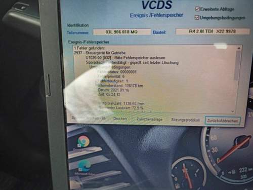

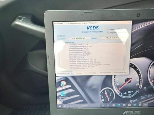

ich fahre einen Audi Q5 8R 3.0 TDI Sline mit Stronic (7Gang) Baujahr 2010 (Hat jetzt ca.176tkm auf der Uhr). Ich musste heute leider zum 2. mal feststellen, dass nach dem Starten der Q zum 2. mal innerhalb 4 Wochen, erst ein Getriebefehler Meldung erscheint und nach 1 sek. TPMS (Reifendruck) Systemstörung in FIS erscheint sowie das Getriebe auf Notlauf schaltet. Ich habe beim ersten mal gedacht das vielleicht ein Relais gehangen hat oder so.. Wenn ich den Motor wieder ausmache, Zündung ausschalte, 3-5 Sekunden warte und wieder Starte läuft er ohne Probleme. Auch sonst schaltet er sauber und ohne ruckeln. Im Fehlerspeicher stehen 2 Glühkerzen. Getriebesteuergerät schreibt keinen Fehler.
Hat das schonmal jemand gehabt?
Danke schonmal
Gruß J. Eilers
[Von Motor-Talk aus dem Thema 'Getriebefehler' überführt.]

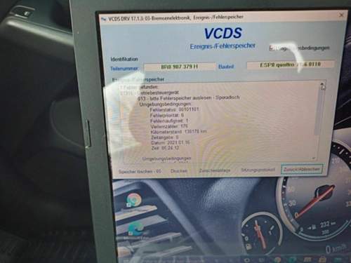

habe ich bei mir seid heute auch.
Audi kann den Fehler nicht löschen, kommt immer wieder.
bei audi hat der Fehler sensor vorne rechts angezeigt,audi sagt abs sensor der im Radlager verbaut ist.
bei mir blinkt abs,esp,parkbremse,tpms.

Ja es gibt dafür ein reparatursatz aber du must dir auch bewusst sein das du danach die probleme weiterhin hast den es werden irgendwelche Dichtungen und Leitungen ausgetauscht mir persönlich war das etwas zu unsicher daraufhin habe ich den mechatronik austauschen lassen 2200€ bin sehr zufrieden bei reperatur hast du immernoch das alte rein drin es muss jeder selber entscheiden was ihm sein auto wert ist.
Sicher ist das du ein mechatronik problem hast Gruß
Ich vermute auch, dass die Mechatronik hin ist, typisches Problem.
Oder
Batteriespannung prüfen sowie Masseleitung.
Masseleitung werde ich kontrollieren
Ich habe das gleiche Problem. Ich mache am Mittwoch eine Getriebölspülung und hoffe das der Fehler nicht mehr kommt. Ich hatte jedoch einen Fehler hinterlegt im Fehlerspeicher.
