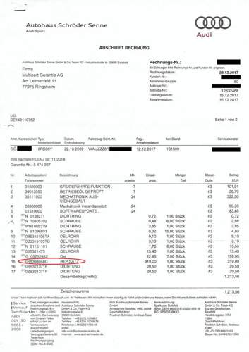

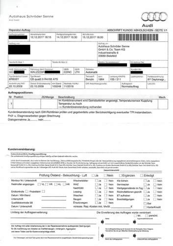

Also wie versprochen hier die Rechnung. Daten meines Fahrzeugs stehen mit drauf (drittes Bild). Also bei mir wurde der Rep-Satz verwendet da dort eine entsprechende Leiterplatine enthalten ist die den Fehler mit der Kupplungstemperatur behebt. Natürlich wurde alles andere auch mit getauscht was dabei ist sodass als netter Nebeneffekt der Wagen nach der Reparatur auch besser schaltete, sonst gab es ab und zu mal ein Rucken.
Es ist natürlich möglich dass es Audi Werkstätten gibt die den Satz nicht verwenden möchten weil sie direkt die ganze Mechatronik tauschen wollen um Geld zu machen. Das wollte die hier ansässige Werkstatt erst machen obwohl ich den Rep.-Satz ansprach aber das wollten sie nicht, keine Garantie dass es dann besser wäre, bla, bla, bla...Stattdessen wollte man mir eine komplette Mechatronik + Doppelkupplung verkaufen weil diese mit großer Warscheinlichkeit auch defekt wäre..Kosten: ca. 5000€ (Kostenvoranschläge ebenfalls im Anhang mit Teilenummer der Gesamten Mechatronik). Einen solchen Betrag deckt aber die Garantie bei der Laufleistung nicht ab also habe ich mich an meinen Händler gewendet, Auto nach Bielefeld gebracht und das ganze wurde für 0,00€ für mich repariert, keine Eigenbeteiligung für die Garantie und Leihwagen für die Tage inklusive. Kupplung war natürlich nicht defekt. Das ganze auch komplett unbürokratisch.
Zum Theme Fachmann: Ich hätte beim örtlichen Audizentrum Wochen warten müssen weil sie keinen Spezialisten da hatten, es würde ein Mechaniker + ein Elektriker gebraucht aber die Elektriker waren ausgebucht. Und das nur um die Gesamte Mechatronik am Stück zu wechseln, klappe auf, raus, rein, Klappe zu...von daher ist es mit dem geschulten Mitarbeiter nicht weit her geholt. Die machen sich das Leben dort selber schwer...
Rechnung Seite 1
Rechnung Seite 2
Rechnung Seite 3

Super vielen Dank, das bringt bestimmt Hilfe für einige...auch wenn es hier ein Benziner, 211PS war. Aber super das wir hier die E-Nummer haben....
Nochmal Danke.
Gerne, ich bin mir nicht sicher ob es für verschiedene Motoren noch unterschiedliche S-Tronic Getriebe gibt, bzw. ob die Mechatronik anders wäre. Meiner Meinung nach sind die gleich, will mich aber nicht festlegen.
