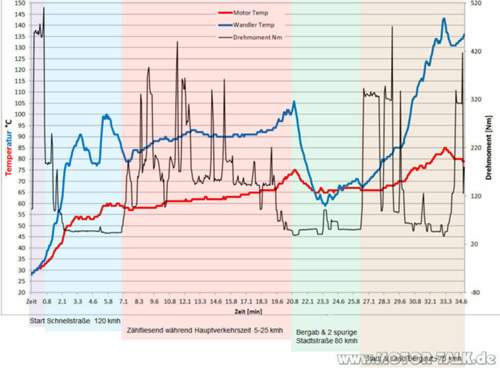

@khm & joop. Im Anhang ein Diagramm ist selbsterklärend. Wandlertemperatur bis 140 Grad, meiner wird nicht warm.
Ist mit BMWhat aufgezeichnet heute Morgen auf der Fahrt zum :D
Lupus
Logdatei-kuehlmittel-wandler-drehmoment

Heute kommt ein Diagramm mit Wandlertemperatur ....Solange das Getriebeöl sagen wir mal 90 Grad hat ist doch alles I.O. ???
In der letzten Aufzeichnung sieht man ganz deutlich das die Motortemperatur aus welchen Gründen auch immer nicht I.O. ist.... Wohl eher die Thermostate
Ich möchte es ja nur alles verstehen, vielleicht stehe ich ja auch total aufm Schlauch....

Hab ich gestern eine Grafik gepostet? Die hier ist von heute von meinem 530dA und ich habe kein Wandler Schlupf Problem. Sondern die WT Thermostate geben die Wärme aus dem Wandler nicht oder nur schlecht ans Kühlmittel ab!
Das wird besonders deutlich am Ende der Bergfahrt als er 140 Grad erreicht und die KM Temp zu träge folgt. Die ATF Temperatur ist bei mir O.K.
Einfach mal genauer die Posts lesen und auch mal die Links anschauen, in einem anderen Forum hat einer den WT zerlegt (betrifft jetzt glaube ich den anderen Thread).

Noch mal wenn deine Getriebetemperatur passt aber die deines Kühlwassers vom Motor nicht dann hast du 1000% KEIN Problem mit deinem WT !
Dann sind eindeutig Motorthermostat und oder AGR Thermostat zu wwechseln ! Nichts anders !
Die Wandlertemperatur wird nicht vom Kühlwasser des Motors bestimmt ! Garantiert nicht !
Der Wandler gibt seine Wärme an das Getriebeöl ab ... Das widerum wird nur dann gekühlt wenn das Wasser im WT DES GETRIEBES über 93 Grad hat !
Die Wandlertemperatur in Abhängigkeit zur Motortemperatur zu stellen ist also FÜR MICH unsinnig !
Korrigiere mich bitte wenn ich Quatsch erzähle !
