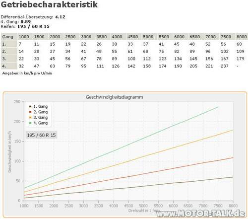

Hallo liebe Gemeinde.
Ich habe ein AT Getriebe in meinem Käfer mit ca. 90 Ps und Schräglenker-Umbau verbaut...
Dieses ist mir allerdings zu lang. Welches Getriebe würdet ihr mir empfehlen für besseren Durchzug und Beschleunigung?
Danke für eure Antworten

Na Serie bleibt dann wohl nur AH oder ganz kurz AM

Also mit meinem AQ bin ich eigentlich sehr zufrieden. Zieht in allen Gängen gut weg und im 4.Gang auch bis 190 ohne Probleme
Bei welcher Geschwindigkeit schaltest Du, vom 3. in den vierten Gang?
Wenn das etwa bei 120km/h ist, dann ist Dein Getriebe genau richtig.
meinst du mich?
ja, kommt hin.
Dann hab ich so 5500 U/min
Getriebecharakteristik-tiffy
Themenstarteram 29. März 2015 um 19:47
Ich bei ca. 105-110 km/h
Themenstarteram 29. März 2015 um 19:48
Geht dann gut bis 190 (gps) gemessen... Würde mit sicherheit noch mehr gehen nur das ist mir zu heikel...
