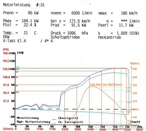

Das ist ja ein Geschmiere.😰
Zu sehen ist aber, dass die Kurve bis 180 nicht großartig abfällt. Da müsstest Du normalerweise auf der Geraden auch schomal 180 geschafft haben. Wenn nicht,... dann schafftst Du das eventuell mit der neuen Übersetzung auch nur mit Rückenwind. Deine 4310U/min sprechen für eine Serien-Nockenwelle.😰 Üblicherweise haben Tuning-Motoren die Leistungsspitze über 5000U/min.
Den 1.+2.Gang zu ändern geht auch richtig in's Geld. Das ist aber scheinbar nicht das vorrangige Problem.😉
Da hätte ich eine gute Seite für Dich...
wie Du es perfekt machen kannst...
http://www.lotus116.de/blog/speedster016.htm
Basis ist natürlich, das Diagramm dann neu zu zeichnen. Also das Rechenergebnis (untere+obere Kurve) neu auftragen. Dies dann für alle Gänge, von Deinem jetzigen und Deinem Tuning1/2 Getriebe. Nochmal als Hinweis: die feinverzahnte 0.93 Übersetzung würde ich nicht einsetzen.
Umrechnungen:
M(Nm)=9550 * P(kW) / N(1/min)
N(1/min)=9550 * P(kW) / M(Nm)
P(kW) = M(Nm) / 9550 * N(1/min)
Dein Motor:
9550*80KW / 4310 = 177,3Nm
Die restlichen Punkte kannst Du genau so umrechnen und erhälst dann eine Drehmoment-Kurve, wie im Beispiel. Du siehst dann die Drehzahl, bei der das meisste Drehmoment anliegt. Auf diese Drehzahl kannst Du eventuell Deine Bevorzugte Reise-Geschwindigkeit legen. Dann bleiben noch ausreichend Reserven für'n kurzen Sprint.😉

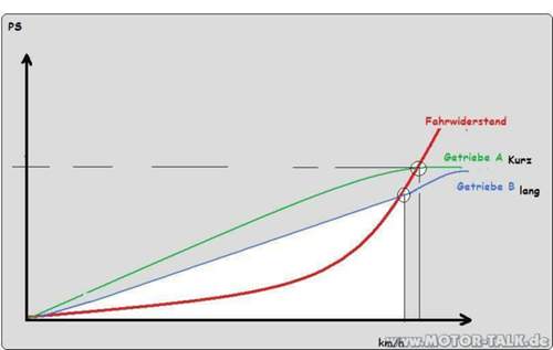

Denn wir wissen nicht deine Fahrwiderstandskurve, die übrigens bei allen hier gezeigten Kurven, fehlt. Die Fahrwiderstandsleistung im Vergleich zum letzten Gang aufgetragen ist fundamental und zeigt ob man mit längerer Übersetzung überhaupt die vorrausgesetzten 180km/h erreicht.
Siehe meine Beispielskurve.
Die rote Kurve zeigt den errechnenbaren Leistungsverbrauch aufgrund deiner Angriffsfläche+ Cw-wert(=Fahrwiderstandsleistung) + Rollwiderstandsleistung (die Formel an sich lautet: F= Cw x A x vquadrat x0,0625 und P = F x v.
Demnach ist es möglich auch mit kürzerer Übersetzung einen höhere Endgeschwindigkeit zu erreichen, weil die längere Ü schon die Fahrwiderstandskurve vorher schneidet..
Da du anscheinend alles, also niedrige Drehzahl und max v , erreichen möchtest, bleibt dir nur zu experimentieren, bzw. die längste Ü zu nehmen. Ob das nun klappt, weiss hier leider auch keiner. Ich würde es so lassen, der evtl. verlorenen Knete wegen😁
Am ende schaffst du gerade 170km/h mit 'ner längerern Ü. Biste auch nicht zufrieden.

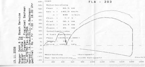

Das da unten ist ein 1684i mit zentraler Drosselklappe und nur 288er Schleicher... 85KW, aber bei etwa 5600 Touren. Da muss bei dir noch gewaltig Potential drin sein...
1700i-diagramm1
1700i-diagramm2
Ich habe auch noch mal nachgerechnet und komme auch auf schlappe 4300 U/min am Leistungs-Maximum. Das hatte bereits mein 1600er Serien-Motor. Bei 5000U/min ging dem definitiv die Luft aus. Frustierend musste man bei 5000 in den 4. schalten, obwohl der dann gar nicht durchzog... Ich würde denken, bei Dir ist das derzeitig ähnlich, weil der 4. bei Dir ja extrem lang übersetzt ist. (ich hab übrigens 0.93 für den 4.Gang😉)

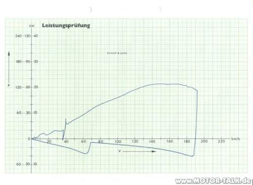

Anbei das Diagramm von meinem Serien-Motor.
140km/h hatte ich mit meiner (alten) Übersetzung bei 4260U/min.
66ps

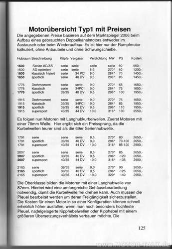

Dein Rohr hinten Quer müsste man mal von innen sehen. Staudruck ist auf jeden Fall bei Nockenwellen mit viel Überschneidung nicht besonders gewünscht. Vieleicht ist es dieser Dämpfer,... der alles dämpft und es wäre vieleicht besser das ähnlich wie bei einer Competition Anlage zu bauen. Mir fehlt da allerdings auch Erfahrung. Um allen Fragen diesbezüglich aus dem Weg zu gehen, nutze ich den 45mm Python.😎
Anbei mal eine Tabelle, wo Du recht realistisch vergleichen kannst.
