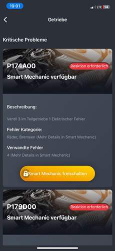

Es hat wohl jemand mit carly ausgelesen aber ich kann damit nichts anfangen
Themenstarteram 10. Oktober 2023 um 0:19
Die Bilder hat er mir geschickt
Mal in den Stecker vom Getriebe-Steuergerät gucken. Kühlölventil und Mechatronik könnten (wie oft beim A6 diskutiert) zusammenhängen. Bin aber beim A3 nicht sicher…
