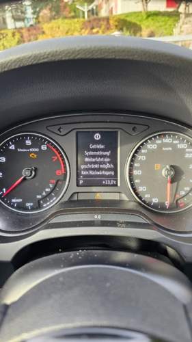

Hallo Leute
Heute während der Fahrt kam plötzlich diese Meldung:
Getriebe: Systemstörung!Weiterfahrt eingeschränkt möglich (Siehe Bild)
Dann konnte ich nur noch im 1,3 und 5 Gang fahren (Automatik)
Kurz den Fehler Verlauf gelöscht gleich nebenan in der Werkstatt. 3km später gleiches Problem.
Hatte dann Pannendienst angerufen nach ner Stunde kam der. In auto eingestiegen plötzlich kein Fehler mehr und keine Anzeige. Der Wagen fuhr ganz normal und gut. Keine Geräusche kein Geruch.
Jetzt die Frage was könnte es sein? Ich dachte erst wirklich Getriebe ist am Arsch.
Ich muss dazu sagen ich dass ich das Getriebeöl seit 10'000km wechseln sollte, was ich nächste Woche machen wollte.
Schönen Abend euch.

Da ist eine der Kupplungen oder was dran hängt defekt. Deshalb nur noch ungerade Gänge. Das steht aber im fehlerspeicher. Vermutlich wirst du die mechatronik tauschen müssen. In dem Zug muss das Öl eh raus.
Bei mir hat die Feldmaßnahme 34L4 Abhilfe geschafft, es musste nichts weiter getauscht werden. Gleiches Problem gehabt.

Eben war ich beim Audi Service. Die vermuten Steuergerät sei defekt. Kostenpunkt ca. 2500€.
Was ich aber sehr komisch finde ist, das ich keine Fehleranzeige seit gestern Abend habe und der Wagen einwandfrei läuft. Also wenn das Steuergerät wirklich defekt ist, dann muss doch da langfristig Problem bei der Fahrt geben oder nicht?
Der Fehler wird wieder kommen. Man müsste halt mal wissen, was genau im Fehlerspeicher steht. Den Fehlercode kann man ja mit jedem Standart OBD Tester auslesen. Kulanz wird es denke ich mal nicht mehr geben, wenn der Service um 10.000 überzogen wurde

Meinst du der Fehler wird mit einem neuen Steuergerät wieder kommen?

Ne, ich meinte ihr habt doch den Fehlerspeicher gelöscht und du bist weitergefahren. Der alte Fehler wird wieder kommen. Und dann wäre es interessant, was denn genau (also der Code) als Fehler abgelegt wird.

Aso meinst du das. Ja ich wird jetzt mal die Tage schauen, bis jetzt war alles i.O. Hatte heute auch mal kickdown von 0-90 km/h gemacht um es bisschen auszureizen und testen (Siehe Video) . Verlief alles super. Ist halt schon komisch.
Das kommt wieder wenn das Getriebe richtig warm ist. Wenn das abgekühlt ist, läuft das Auto dann wieder normal.
Mann kann die Mechatronik auch reparieren lassen. Das kostet dann nur einen Bruchteil
