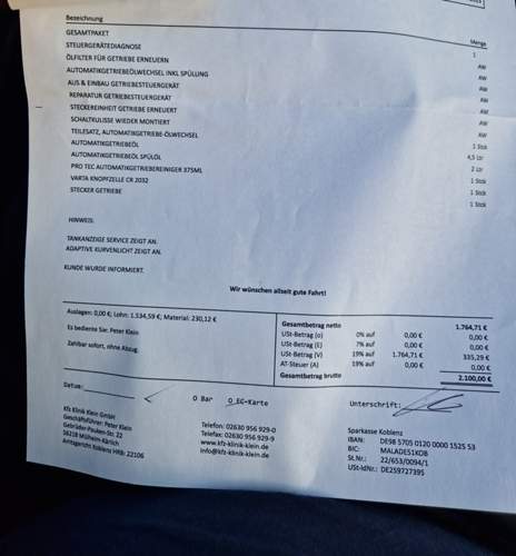

Also für die, die das selbe Problem haben. Es hat mich 2100€ gekostet. Steuergerät war defekt es wurde ausgebaut und bei Audi eingeschickt zur Reparatur. Problem behoben
20231001
