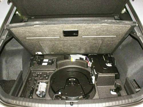

Beim Mild Hybrid ist im Kofferraum ein 48V Batterie verbaut, diese wird im Leerlauf, Bergab usw. über den Riemengenerator geladen,
Beim Segeln speist sie dann über DC/DC Wandler das Bordnetz.
Funktioniert perfekt bei meinem 35TFSI! Im S Modus aber nicht so ausgeprägt.
Batter 48V rechts hinten..
