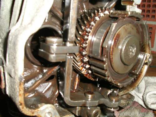

Hier sind 2 Fotos von einem VW Getriebe bei dem sich der 5. Gang nicht mehr schalten ließ, und Öl auslief. Da hat sich der Synchronkörper des 5. Ganges zerlegt, und den Gehäusedeckel durchschlagen. Das hätte man auch noch im Eingebauten Zustand reparieren können.
Die Gänge 1-4 liefen ohne Geräusche. Laufleistung auch so bei 220.000 Km.

naja ich versteh nicht ganz warum VW nicht ein anderes Getriebe für den Wagen anbietet bzw angeboten hat. Den Laut aussage von einem Motor und Getriebe instandsetzer sind die Gertriebe einfach zu schwach ausgelegt für den Eco... und das gerade mal bei 109PS?
Im Zweifel habe ich mehr Vertrauen in meine Versuchskollegen als in eine Aussage eines Instandsetzers, sorry!
Die Tests, die vor einer Auslieferung gefahren werden sind deutlich härter, als der Einsatz es später beim Kunden sein kann...
Der ECO geizt zudem nicht nur mit der Leistung, sondern auch mit dem Drehmoment, sodass hier nicht mit Kanonen auf Spatzen geschossen werden muss.
Bitte vergiss auch nicht, dass du ein Taxi gekauft hast. Die Belastungen für dieses Fahrzeug sind nicht mit denen eines normalen Nutzfahrzeug- und schon gar nicht einen PKW-Kunden vergleichbar.
Zudem wäre größere Getreibe nicht nur teurer, sondern auch schwere, was sich wieder im Verbrauch bemerkbar machen würde.
