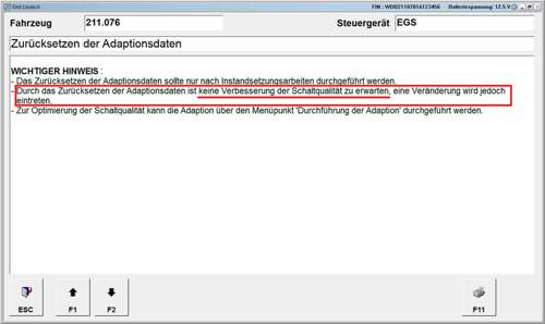

Nur mal so, es gibt keine einzige offizielle Dokumentation (und ich rede nicht vom WIS) beim Daimler über das EGS oder dem Getriebe selbst, dass dieser Hokuspokus funktioniert oder gar implantiert ist im EGS. Meiner Meinung nach ist das der reinste Placeboeffekt. Aber solange die Menschheit dran glaubt sollen sie es weiterhin tun.
Bei meinem 212er funktioniert die Methode garantiert. Da werden auch nicht nur die fahrerabhängigen Adaptionen zurückgesetzt, sondern definitiv mehr, da nach diesem “Reset“ das Schlagen beim Schaltvorgang 5->4 eine Weile komplett weg ist. Nach ca. 300km stetiger Verschlechterung ist dann wider alles beim Alten.

Es ist halt kein Placebo. Das 7g+ im 212er ist ja von der Entwicklung her keine Äonen vom 7g im 211er entfernt. Leider eher im Gegenteil... Es wird schon so sein, dass der "Haushaltsreset" nirgends dokumentiert ist, vom Placebo ist er aber auch weit entfernt.

Wenn es nicht dokumentiert wurde dann wird es auch nicht implementiert worden sein. Die Programmierer lassen sich da nicht aus und fangen an Dinge zu schreiben die nicht vorgesehen sind. Du kannst mir glauben da werden andere Dinge dokumentiert wo man sich fragen muss ob das wirklich nötig wäre oder ob das nicht selbstverständlich ist. Ist es nicht. Und dann glauben dass solch eine Funktion nirgends besprochen und abgesegnet wurde? Das stellen sich manche ein wenig zu einfach vor. Eher nicht so.
Ist das denn für das 7g+ im 212er dokumentiert? Vermutlich auch nicht. Funktioniert aber trotzdem.

Beim 7G (722.9) Getriebe im 211er kann man mit der Schlüssel-Gaspedal-Methode tatsächlich die dynamischen (fahrerspezifischen) Werte in die Grundeinstellung zurücksetzen.
Hatte es mal ausprobiert und minimal sanftere Schaltübergänge für eine gewisse Zeit wahrgenommen. Von daher glaube ich nicht an Placebo-Effekt.
Hat allerdings auch nicht lange angehalten. Nach wenigen Tagen, als das Getriebe wieder die Werte von meiner Fahrweise angenommen hatte, war alles wieder wie vor der Rückstellung. Ich meine mal irgendwo aufgeschnappt zu haben, dass wohl etwa 40 Schaltvorgänge nötig sind, bis es die neuen dynamischen Werte wieder erlernt hat, kann mich aber auch irren.
Das Prozedere kann man sich daher eigentlich sparen.
Beim 5G soll diese Methode allerdings auch nicht funktionieren. Geht wohl erst ab dem 722.9

Kann ich dir nicht sagen da ich mich noch nie fürs 7G interessiert habe. Ob es geht kann ich dir aus erstgenanntem Grund genauso wenig sagen.
Und selbst Leute die am 5G arbeiteten (in der Entwicklung) lachten vor Jahren schon als das Thema diskutiert wurde. Jetzt soll sich jeder selbst darüber Gedanken machen was sein kann und was nicht. Der Glaube versetzt bekanntlich Berge. 🙂
