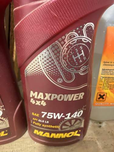

Meine bessere Hälfte hat sich jetzt den f15 xdrive25d gekauft. Bj 2018
Frage hat der immer noch ZF Getriebe verbaut?
Ich selber fahre den e53 und der hat ZF. Gibt es bei den neueren eine Änderung diesbezüglich?
Welches Getriebeöl kommt in den f15?
Ich frage, weil ich für meinen noch geschlossene Öle stehen habe. Ich hänge mal die Bilder an. Gehen die auch beim f15?
Ich habe mit diesem Model keinerlei Erfahrung kenne nur alle Macken des e53 :)
Danke und Gruß Manuela

Da gehört ZF Lifeguard Fluid 8 rein oder ein anderes Öl mit Freigabe für das ZF 8HP Getriebe.
Deine Öl scheiden da vermutlich aus ;)
Zum Thema Getriebeölwechsel bzw. Getriebespülung bei der 8HP gibt es übrigens unzählige Threads…auch im F10/F11 Forum.
