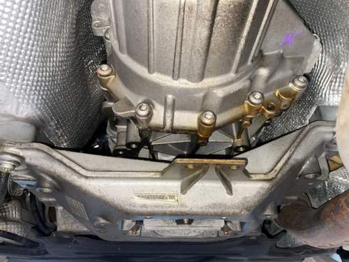

Guten Abend Freunde,
ich war heute kurz davor einen 3.0 TDI A4 Avant Bj 08/2013 mit 70.000 Km 1. Hand Tageszulassung, 2. Hand Privat zu kaufen.
Bis uns aufgefallen ist dass das Getriebe oder der Getriebeverteiler undicht ist.
Ich möchte von euch wissen, ob ihr das Problem kennt, es normal ist nach 10 Jahren und ob ich die Finger von dem PKW lassen soll.
Ich bedanke mich für jeden Kommentar.
Getriebe von unten
Getriebe von unten
Getriebe von unten
4 Antworten
Irgendwie stört mich das lila Kreuz rechts im Bild, hab ich noch nie ab Werk gesehen, aber oft werden Gebrauchtteile von Händlern so markiert. Dafür wäre die Kilometerleistung aber noch deutlich zu niedrig.
Themenstarteram 3. November 2023 um 20:10
@Typ-P1 schrieb am 3. November 2023 um 19:51:30 Uhr:
Verstehe, der Innere Zustand passt auch zur Leistung also "könnte" man einen Austausch ausschließen.
Ich frage mich ob eine Dichtung in 10 Jahren auch mal "versagen" kann. Wenn ja, ist das ja kein schlechtes Zeichen. Ich spreche am Montag mit dem Autohaus.
Ich danke dir!
Mich wundern die 70k km viel mehr als der Ölverlust.
Der Wagen stand ja nur rum. Das sind keine 7000km im Jahr.
Sicher das es Getriebeöl ist und kein Motoröl? Dann wäre de rKw Simmerribg durch. Kostet 150€ bei Audi, 60€ bei ebay und ca 2500€ zum Austausch
Themenstarteram 4. November 2023 um 5:17
@Quadratler schrieb am 4. November 2023 um 02:02:07 Uhr:
Guter Denkanstoß, das dachte ich mir auch. Der Motorraum sah sauber aus, also nicht „abgedampft“ sauber. Sowieso schwierig tiefer rein zu sehen. Ich gebe am Montag rückmeldung.
