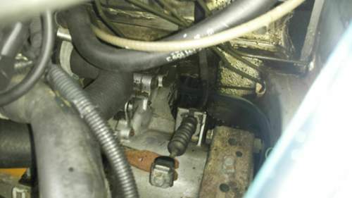

Vor ein paar Wochen ist mir ja der neue Keilriemen um die Ohren geflogen. Der jetzt verbaute, vom gleichen Hersteller und vom gleichen Händler, verrichtet, nachdem ich ihn nun ordnungsgemäß gespannt habe, tadellos seinen Dienst.
Leider fliegt mir wohl bald das Getriebe um die Ohren, wenn ich nichts mache.
Angefangen hat das ganze etwa eine eine Woche vor dem Keilriemenriss. Dachte erst, dass das Geräusch vom Keilriemen kam.
Es klingt ein wenig wie das Pfeifen eines Turboladers und trat erst nur im 5. Gang beim Beschleunigen ab etwa 100kmh auf.
Inzwischen pfeift es in allen Gängen (Wagen wird seit dem Keilriemenriss aber weniger als 10km pro Woche bewegt) und auch bei niedrigen Geschwindigkeiten.
Das Ausrücklager kann ich ausschließen und die Reifen ebenfalls, da das Pfeifen auch im Leerlauf mit nicht getretenem Kupplungspedal im Stand auftritt.
Ist das Getriebe endgültig hin oder würde es helfen einfach das Getriebeöl aufzufüllen. Laut diversen Foren soll das nämlich die Ursache für das Geräusch sein.
Ein Reservegetriebe ist bereits vorhanden, angenehmer wäre es aber, das Getriebe nicht tauschen zu müssen.

Klingt, als ob sich dein Diff verabscihieden wuerde.
Normalerweise wuerde ich sagen neues Oel drauf und gut ist, aber da die Gaenge auch schwer reingehen. Koennte bei Zeiten Action Ende sein. Man sitzt nicht drin.
Mein AHD pfeifft seit anno tuc, trotz neuem Oel. Laesst sich butterweich schalten, es sind glaube ich die Synchronringe platt.

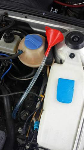

So! Gerade war ich beim Baumarkt.
Einkaufsliste:
-Schlauch (14mm Durchmesser und 1m lang)
-Trichter
-17er Inbusschlüssel
2l 75w90 hatte ich gestern beim Teileheini besorgt.

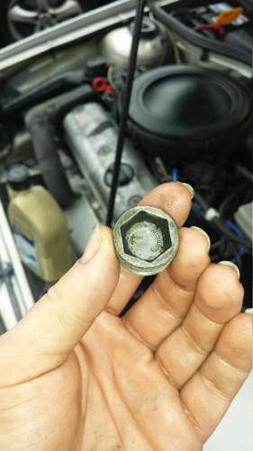

Die Öleinfüll/Kontrollschraube sitzt recht gut und nur ein wenig fummelig erreichbar über der Antriebswelle.
17er Inbus rein, merken, dass die Schraube recht fest sitzt.
Also habe ich einen 17er Maul an den Inbus, möglichst na an der Schraube, angesetzt.
Damit ließ sie sich dann erstaunlich einfach lösen.
Kurz gefühlt und festgestellt, dass sich kein Öl ertasten lässt.
Also Schlauch rein und oben immer schön nachkippen.
Nach gut anderthalb Litern kam es dann auch an der Öffnung wieder rausgelaufen.
Kein Wunder also, wenn das Getriebe Geräusche gemacht hat.
Ich lasse das Öl nun eine Weile sacken und mache dann mal einen Probelauf.

Kurzer Zwischenbericht:
Auf dem Rückweg vom Baumarkt war ich von der Wirkung erstaunt.
Das Geräusch ist extrem leiser geworden und tritt nur noch leise bei starker Beschleunigung auf. Ich denke das liegt aber vor allem daran, dass sich das Öl dank der recht hohen Viskosität noch nicht ganz verteilt hat. Es fehlte ja schließlich fast die Hälfte.
Einen bleibenden Schaden schließe ich auch nicht aus, aber so wird der Exitus wohl noch eine Weile auf sich warten lassen.
