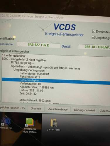

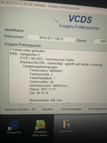

Guten Abend, habe Audi Q5 8R bj 2009 167 tausend gelaufen, habe Reparatur Satz mechatronik Original von Audi ausgetauscht und bei mir hat sich nicht geändert, habe immer noch den Fehler Gang Steller 2 Machanischer Fehler, was könnten noch die Ursachen sein dafür ? Bei mir kommt es immer nach den ich gefahren bin und irgendwann parken will entweder geht es gut rückwärts Gang oder mannschmal bei rückwärts ganz drücke ich Gas Autos ist laut z.b bei 2000 undrehung und fährt fast garnicht und dann kommt es zu Getriebe Fehler Gang steller 2 nicht regelbar. Was konnte die Ursache sein wer kann mir dar helfen bitte wäre euch sehr dankbar.

Hi, danke sehr ,
also ich weiß nicht ja aus lange Weile natürlich ist das nicht so einfach auseinander zu nehmen und nachschauen, heute habe ich noch eine Fehler bekommen, auch gangsteller 2 aber andere Fehler nummer, weiß nicht wirklich woran es liegen kann.
Hallo ich habe das selbe Problem mit meinem Audi a7 Baujahr 2015 Facelift 3.0 Motor Diesel
Bei mir kommt der Fehler immer wieder Getriebe Störung ich habe es ausgelesen und der Fehler Code ist P187B00 wie kann ich das beheben ? Vielen Dank
Hi, ich habe es bis heute nicht geschafft den Fehler zu beheben, habe neue mechatronik Reparatur Satz gemacht also getauscht. Ruckelt der Wagen nicht mehr beim Bremsen wenn Mann zum stehen kommt.
Mir wurde gesagt es ist 99% die doppelkuplung 7 Gang die zu diese Fehler führen aber als erstes würde ich an deine Stelle erst die machatronik reparatur Satz ernern und neue Getriebe Öl natürlich. Die doppelkuplung habe ich noch nicht erneuert da in Moment es zu teuer ist. Und Mann müsste es ganz genau einstellen 100 mm.
