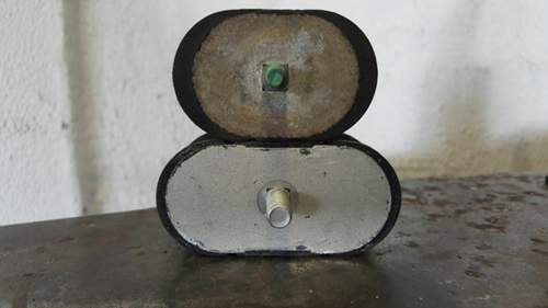

Ich habe mir die Stütze über Weihnachten nachgebaut und Anfang Januar eingebaut. Aber eine Verbesserung beim schalten vom ersten in den zweiten, gerade jetzt bei den tiefen Temperaturen, konnte ich bei mir nicht feststellen.
Die originale oder die verbesserte Version nachgebaut?
@LuckyPat schrieb am 22. Januar 2016 um 16:56:12 Uhr:
@Jens bor schrieb am 22. Januar 2016 um 14:32:57 Uhr:
Welche Version ist denn die verbesserte? Kann das Teil zumindest mal jemand vermessen?
Ich kenne nur die Version von BAR-TEK, der Link wurde schon gepostet, wo ist der Unterschied zu der anderen Version?

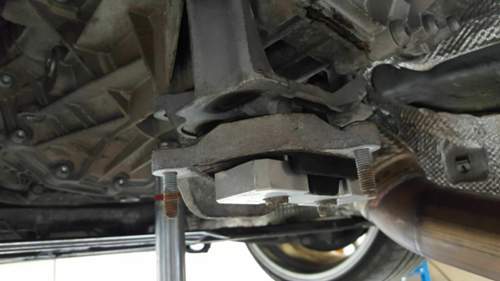

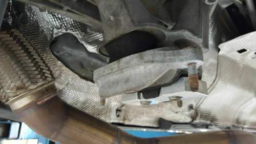

Hab es endlich nach sehr langer Zeit geschafft das härtere Getriebe Gummilager einzubauen.
Zusammen mit der anderen Stütze lässt es sich jetzt sehr sportlich präzise und knackig schalten.
