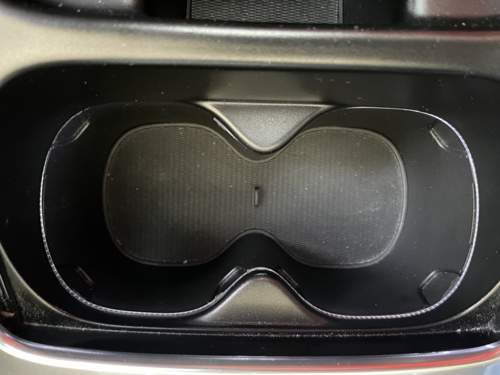

Moin moin,
mein „Neuer“ 2014er V70 D4 hat in den vorderen Getränkehaltern Ambientelicht, aber nicht mehr diese Gummilippen (siehe Bild), die die Becher in Position halten, wie ich die aus V60 und C70 gewohnt bin. Ich dachte, dass diese dem Licht zum Opfer gefallen sind, aber nachdem ich jetzt auf Bildern gesehen habe, dass es beides zusammen gibt, vermute ich, dass diese ausgebaut oder abgeschnitten wurden. Kann man die Lippen nachrüsten? Bei Skandix scheinen sie nicht mehr lieferbar zu sein. Irgendjemand eine Idee (außer Volvo direkt, da werde ich die Tage ggf. mal nachfragen)?
Beste Grüße sendet
LosBodo

Ich habe gerade von Skandix die Rückmeldung erhalten, dass der Getränkehalter ab Anfang der kommenden Woche wieder lieferbar ist!
Du brauchst lediglich den Gummi-Einsatz und nicht den kompletten Halter. Für V70, S80 wäre das die Nummer 31111509.
Für den Einbau/ Austausch muss aber der komplette Halter raus. Ist nicht wenig Aufwand.
Sorry, das habe ich doof formuliert. Natürlich nur der Einsatz. Der ist jetzt übrigens bestellbar. Der Einbau scheint in der Tat nicht ohne zu sein, aber machbar. Vermutlich warte ich aber bis zum Frühjahr, damit mir nichts abbricht. Wird ja jetzt doch spürbar kälter…
