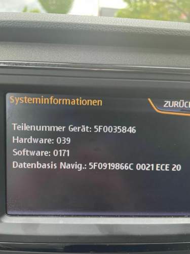

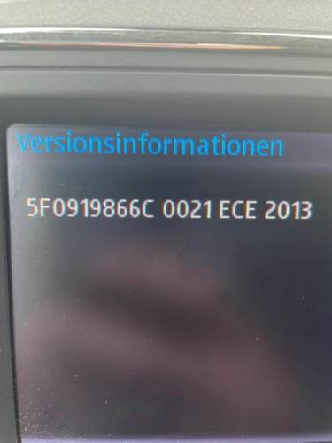

Hallo Freunde/Profis,
ich suche für meinen Seat Leon 5F (muesste Bj 2012 sein) eine Navi Software.
Ich habe "SEAT Navigation AT" Europe (V2)
5F0919866C 0021 ECE 2013
Ich möchte die NEUESTE/AKTUELLSTE die es gibt.
DEUTSCHLAND + ÖSTERREICH + ITALIEN ...und evtl die Länder die an DE grenzen das reicht
ansonsten natürlich das EU Paket (falls es es nciht anders gibt)
Ich war auf der VW und auf der SEAT Seite ... weiß aber nicht welches/wo ich richtig bin.
Kann mir einer den genauen Link sagen/schreiben?
Ich habe auch nichts gefunden was es überhaupt kostet, und wie ich es bezahlen muss etc ..
Ich war bei einem Paket schon am downloaden, aber da stand 25 GB und lt meinem PC hat meine (ORIGINAL SEAT) SD Karte nur ca 8 GB
Besten Dank!
MfG
Papaa

@525itouring schrieb am 17. Juli 2021 um 11:02:29 Uhr:
Wird bei ner Software von 2013 nicht gehen, da falscher Softwarestand.
Die aktuellsten Karten von VW passen übrigens nicht mehr komplett auf die SD Karte.
Dann nimmt man halt einfach nicht komplett Europa...

Wie ich weiter vorher schon geschrieben habe funktioniert dies aufgrund des Softwarestandes seines Navis aus 2013 nicht. Er hat Softwarestand 5F0, um die Daten mittels des mittlerweile bekannten Tricks zu aktualisieren muss der Softwarestand 5P0 sein.
Wenn er niemanden findet, der ihm die alten Daten liefert bleibt wohl nur der Gang zum Händler.

wenn ich nur die dbinfo datei bekommen könnte, dann wäre mir schon geholfen ... wäre das möglich ?
Anbei zwei Bilder...vielleicht hilft das ja noch
und auf meiner NAVI SD Karte steht: SEAT NAVIGATION AT Europa V2
