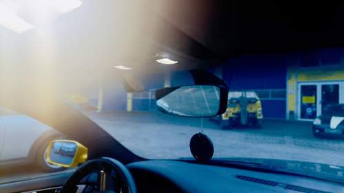

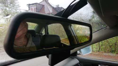

Ich habe umgebaut auf die Rahmenlose Spiegel von aktuellen Modellreihen. Der stammt aus eine TT 8S.
Funktion somit 100% gegeben, auch die äußeren werden abgeblendet.

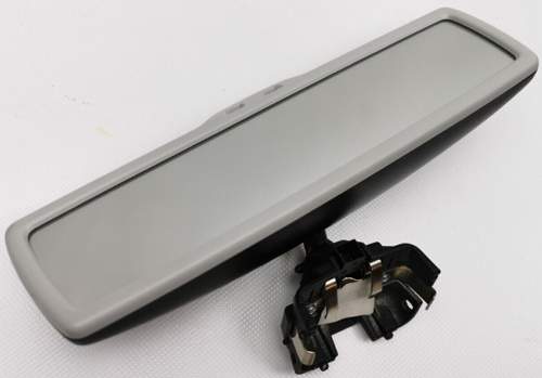

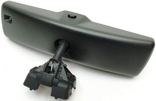

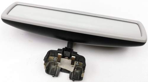

Nochmal UPDATE: Ich habe mir aus der Bucht einen abblendenden Innenspiegel eines VW Passat 3C, Teile-NR. 3C0857511 für nichtmal 16!!! Teuronen ergattern können und eine prüfung mit Strom hat ergeben, dass er einwandfrei funktioniert, aber an die Halterung des 4B angepasst werden muß.
Das geschah wie folgt: Beide Spiegel erstmal auf den OP-Tisch und Frontblernde abmontiert und dann die Innereien verglichen, was ergab, dass die kleine Kugelaufnahme des orig. 4B-Spiegels nicht so ohne weiteres auf den 3C-Spiegel passt, aber die Stecker der Spiegel sind identisch, nur mit dem Unterschied, dass beim 4B alle 6 Kontakte belegt sind während es beim 3C nur 4 Adern waren. Danach wurden bei beiden Spiegeln die Halterungen an den Spiegeln "ausgekugelt", das ging beim 4B sehr einfach, beim 3C-Spiegel ist das Gegenstück mit 4 Torxschrauben befestigt, die gelöst sieht man, dass ein Doppelter Federring darübergelgt ist damit die Kugel satt in ihrer Pfanne sitzt, die wurde auch abgemacht und somit konnte auch heir die Verbindung getrennt werden.
Zur eigentlichen Anpassung habe ich die Kabeldurchführung des 3C-Halters stufenweise auf 10mm aufgebohrt, aber nicht von der Kugel her, sondern vom Halter ausgehend, ist einfacher, weil die Bohrung zur Kugel hin immer größer wird, quasi wie ein Trichter, somit ist ein sauberes ansetzen eines Bohrers hier nicht möglich. Ca 1cm von der Kugel weg habe ich dann den Halter abgesägt und mit einer Feile entgratet.
Die kleine Kugel des 4B-Halters habe ich soweit abgeschliffen bzw. gefeilt bis ein Zapfen von 10mm Außendurchmesser übrig war und die große Kugel des anderen Halters satt draufgeschoben werden konnte, das musste ich mehrmals nacharbeiten und wieder aufstecken, es sollte schon stramm draufgehen um nicht unnötig Spiel zu haben. Als Sicherung habe ich noch von der Kugelseite aus eine 1,5er Bohrung zwischen dem Zapfen und der Bohrung angebracht und dort eine kleine Schraube eingedreht, zum einen verhindert das, daß die Kugel vom Zapfen abgeht und zum anderen lässt sich die Kugel auf dem Zapfen nicht mehr drehen, das braucht man um die Einstellung des Innenspiegels vornehmen zu können.
Anschliessend nur noch wieder alles Zusammenbauen, dazu habe ich die Speigelfassung und den Spiegel selbst auch einmal grundgereinigt. Kabel habe ich das alte 6-adrige Kabel entfernt und das 4-adrige des 3C übernommen, da auch der 3C-Spiegel bzw. dessen Platine nur vier Kontakte hatte und das 6-adrige auch zu kurz gewesen wäre. Dazu muß man allerdings die Kabelenden am Stecker Platinenseitig auspinnen, der Stecker selbst passt nicht durch die Kabeldurchführung des Halters. Mit einer Nadel lässt sich das ganz einfach erledigen, vorher die Adern am Stecker markiert und zusätzlich die Belegung notiert um das Kabel wieder wie vorher zusammensetzen zu können.
Zum Abschluss den Ganzen Projektes brauchte ich nur noch den einfachen Spiegel wieder abzubauen und den aufgemotzten automatisch abblendenden Innenspiegel zu montieren, Stecker anschliessen, Blende drauf, den Spiegel wieder passend für mich einzustellen und nun kann bzw. darf jetzt wieder die Vorzüge des aut. Innenspiegels geniessen!
Auf den Bildern der neue Spiegel, der alte Spiegel bzw. der Halter, dann einmal markiert der Zapfen für die große Kugel und am anderen Bild die Richtung des Bohrens und die Markierung wo ich die Kugel vom Halter getrennt habe.
