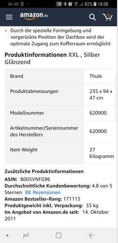

Vielen Dank für die Bilder. Kann leider im Netz keine Maße für eine Thule Motion XXL 900 finden. Nur für eine Motion XT XXL 900, welche aber anders aussieht. Optisch könnte die Box auch eine Motion 800 XL sein!?
Kannst Du hier Licht ins Dunkel bringen, wie lang/breit/hoch ist die Box? Vielen Dank!
235 x 94 x 47 cm ?
Hier stehen die Maße. Es gibt wohl mittlerweile ein neueres Modell.
Vielen Dank!
Danke für die Unterstützung. Habe mich für die Thule Motion XT XL entschieden. Für mich eine sehr schöne Kombi mit dem X3.
