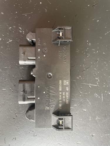

Ob man es brauch oder nicht - das muss jeder für sich entscheiden.
Aber ja, es ist geschafft. Die Gestensteuerung funktioniert auch beim A6 4F.
Die Funktionen sind gleich wie bei Dem Orginal im 4G.
Öffnen, wenn man Keyless hat ohne das Auto zu entriegeln, öffnen wenn das Auto schon entriegelt ist und ja .... man kann es auch so die Heckklappe wieder verschließen. Das kann das Orginal nicht.
Beim Klemme 15 ist diese Funktion gesperrt - so wie beim Orginal:).
Audi hat sich da wieder echt Mühe gegeben, diese Funktion nur beim 4G umzusetzen.
Es wurde ein neuer LIN Teilnehmer geschaffen. Wenn man sich mit dem LIN mal beschäfftigt, dann ist dieser ein Eindraht BUS.
Das VIP-Steuergerät hat den identischen LIN-Baustein wie wir im 4F. Also hätte man rein theoretisch nur das VIP in den LIN intergrieren müssen, das Komfort neu flashen und fertig wäre die Funktion.
Ja aber nicht bei Audi. Das VIP-Steuergerät hat einen PIC Baustein (kann nur beschrieben, aber nicht zurück gelesen werden) und das Komfort-STG ist nicht flashbar.
Aber daran liegt ja immer die Herausforderung, es möglich zu machen.
Ich habe im Anhang ein Video erstellt, leider nur auf die Schnelle mit dem iPhone geschossen.
Der aufgeklebte Schlüssel soll nur sicherstellen, dass man nicht auf Gedanken kommt, ich öffne das mit dem Schlüssel. Den 2.Schlüssel kann ich nicht daneben legen, dann öffnet die Heckklappe sofort wieder (es denkt, 2.Schlüssel liegt im Auto).
Ach ja, es ist auch mein Auto.

Ich hatte das Glück günstig ein neues VIP Steuergerät mit dem TKZ 3AA.962.243.E zu bekommen mit Sensor Leitung.
Passt das für eine Nachrüstung mit deinem System?
